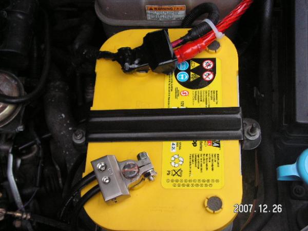

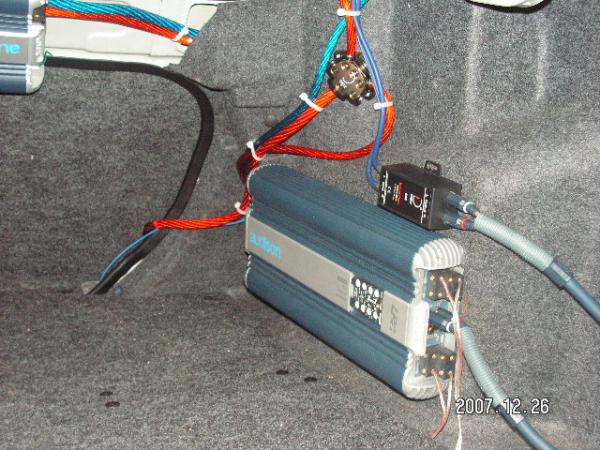

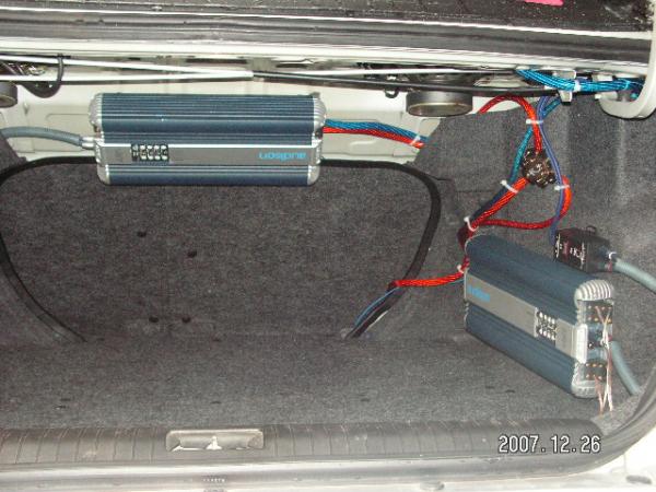

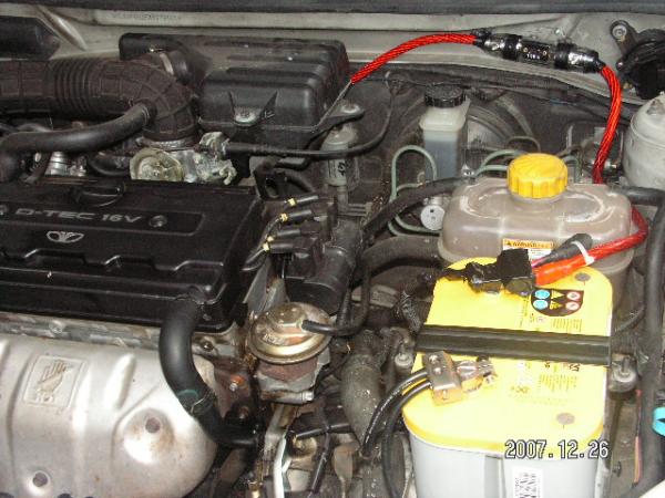

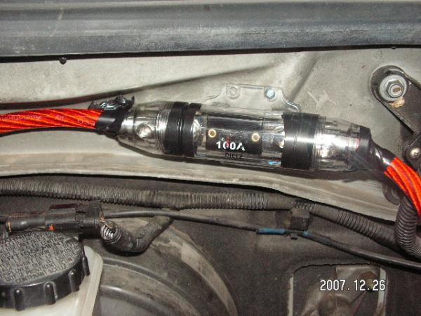

o 26.12.2007, 11:43 | Majk-fox | Upraveno: 2007-12-26 11:48:54
Tady bych vytknul 1. vzdálenost pojistky od baterky. Byt tebou tak ji hodim na ten držák baterky. Musí bát co nejblíže.
2. signál spletený s napájením, naprosto se to vylučuje. tyto kabely musí jít odděleně. pokud ten signál není extrémě stíněný, tak ti to napájení bude rušit, pozná se to většinou brumem v sw.
Jinak co ty audisony budou krmit?
o 26.12.2007, 11:53 | mamut
presne tak ty signaly s napajecima to nebude delat dobrotu tak sem to tak mel a jak rika majk-fox potom sem tam mel brum a musel sem kabely prekopat od sebe kazdy zvlast
o 26.12.2007, 12:11 | clown | Upraveno: 2007-12-26 12:13:46
100A pojistka na 25/35 tku kabel taky nebude nic moc,
neni ten privod k tomu bloku od baterky moc slaby ? :o)
jinak vidim, ze beres minus nekde z mista v kufru .., ale od baterky tak silnej minus na kostru nemas .. dodelej to .. :o)
ta izolacka je voprc .. , za mesic bude dole ... , vem na to aspon vulkanizacku, ta to prezije ..

o 26.12.2007, 14:11 | Lucass
Pojistku bych tam klidne nechal, akorat bych privod potahnul husim krkem, neni tam nic co by ho vylozene ohrozovalo. Kdyz bych si nevsimal umisteni zesiku, tak aspon ty kabely nahazet pod tapec, jinak jako ostatni.

predne kompa DLS R6A a woofer [ Link ] ale trosku prerobeny na 2 cievky a cca 600RMS

z čeho se dá udělat stínění bud na signáloví nebo napájecí dík
o 26.12.2007, 19:44 | noclue
koupi: natiahnut signalove vlavo a napajacie vpravo alebo opacne
o 26.12.2007, 20:49 | mendo
ja taham signaly stredom a napajacie vpravo auta a nikdy nic nerusilo.

o 28.12.2007, 07:18 | Majk-fox
Lucass a Lacif: Lacife , to že říká Lucass, že by tu pojistku tak nechal, tak si ho nech, ať ji má třeba v kufru, ale fakt ji dej blíž.
o 28.12.2007, 08:57 | Lukin.xxx
jj pojistku bych dal co nejbliž baterky
