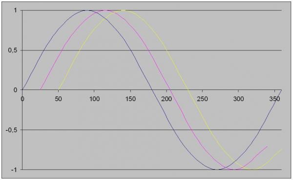

o 31.12.2007, 16:41 | Cenda
Nejde o nic jineho, nez sladeni faze. Diky umisteni, v tomto pripade SW, dojde k posunuti faze. Plynulym otocenim dostanes SW do faze se stredobasem. V pripade vetsi vzdalenosti SW-posluchac nez stredobas-posluchac bude zvuk z SW o periodu (nasobek) posunut. Muzes si to predstavit ze simulace sin. podle obrazku. Nedelas nic jineho, nez ze tu krivku posouvas po ose x.
foto k příspěvku  od Cenda
o 31.12.2007, 18:23 | Mulisha
Cenda. dik tak ted uz to stopro chapu
takze ''Phase'' neni nakonec prehozeni faze ale funkce posunuti
