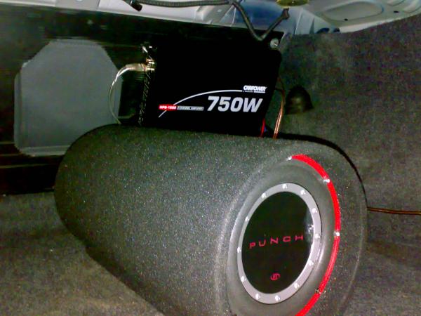

Před nedavnem sem si koupil zes Carpower HPB-1502 a k tomu sem si koupil [ Link ] SW mam ale v tube!!!(!!!20mm)Nerikam ze to hraje spatne nebo tak,ale spousta z vas mi urcite da za pravdu ze v boxu z toho dostanu urcite vic,nebo ne??Tak se vas tedy chci zeptat jaky box!!???nevim kolik litru to ma mit obsah atd.Hlavne aby to nebylo zadny metrovy prasatko.Zkratka neco co tomu rockofordu bude svedcit nejlepe.Predem diky za vase rady.
o 22.02.2008, 08:09 | myrryn88
foto k příspěvku  od myrryn88

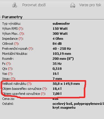

ehm není to na tom linku, který si sem dal, náhodou uvedeno ?
foto k příspěvku  od Yawor
o 22.02.2008, 10:35 | Prady
:D no vídíš, takže uzavřenka 7 litrů a bassreflex 18 litrů a bassreflex s nátrubou 50 nebo 51X150mm
