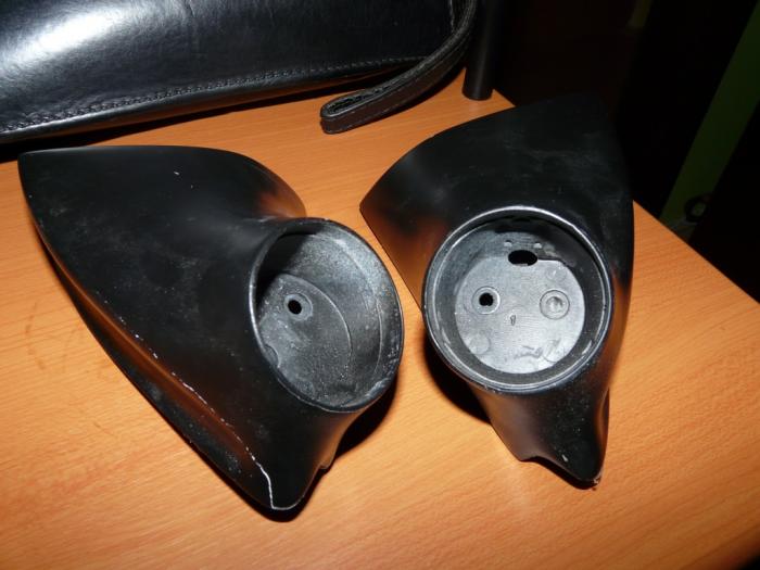

o 16.04.2008, 19:30 | Ricci
TomasW, takze priemer je cca 45mm, najmemnsia hlbka na jednej strane je 20mm,stav vidno na fotke,zdedeny po Ivlsovi.
foto k příspěvku  od Ricci
o 17.04.2008, 10:14 | TomasW
Ricci: Ok, to by mělo sednout... píšu ti mail
