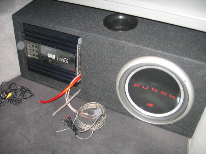

Předělávám bednu na basák, viz foto za užší aby mi nezabírala hodně místa v kufru.
A problém spočívá v tom, že bedna je natolik úzká, že nátrubek ze shora nemůžu instalovat.
Nátrubek je dlouhý 26cm. Můžu ho říznout na půl a dát ho čelně po stranách basáku? Nebo ho můžu dát ze strany, ale
byl by pouze cca 5cm od tapecu, tak nevím jestli by to stačilo? Nebo napadá vás jiné řešení? Díky moc.

o 26.04.2008, 15:45 | MarwinA4
jo zapoměl jsem napsat, že zesilovač vůbec nebude součástí bedny, ten bude v podlaze. Prostě při pohledu na bednu bude basák přímo uprostřed.

o 26.04.2008, 16:17 | MarwinA4
díky za radu, ale já bych to chtěl ještě dneska dodělat, tak si musím poradit s tím co mám. Myslel jsem prostě posunot bočnici víc do bedny a nainstalovat nátrubek z boku. Ale kvůli litráži můžu bednu zúžit max o 5cm. Tak nevím jestli můžu umístit nátrubek z boku ale stím že bude směřovat do bočního tapecu kufru a mezi bude 5cm místa. Tak nevím jestli 5cm stačí.
o 26.04.2008, 16:21 | MarwinA4
nejrychlejší řešení by bylo rozdělit ten nátrubek na dvě poloviny a umístit ho po stranách vedle basáku. Ale nevím jestli je takový postup možný, nebo jestli je to blbost aby měl jeden basák dva nátrubky.
o 26.04.2008, 16:27 | ruffrider
není možný rozříznout ten nátrubek na dvě půlky, tím bys změnil naladění bedny. Zkoušel jsi jak to hraje v uzavřený ozvučnici?
o 26.04.2008, 16:31 | MarwinA4
to jsem nezkoušel, protože nejdřív jsem chtěl vyřezat všechny otvory a pak sešroubovat dohromady. Pak je horší přístup vyřezávat něco přímočarkou když je to v hromadě. Myslíš že by to mohlo zahrát dobře, když by to bylo zcela uzavřený?
o 26.04.2008, 16:32 | ruffrider
Na týhle adrese je program který ti přepočítá průměr a délku nátrubku (z jednoho na dva, tři... a obráceně) A umí toho trochu víc:-)
o 26.04.2008, 16:36 | ruffrider
zkus to, třeba tě to překapí. Doporučený objemy pro punch 10" - 18,4l, 12" - 35,4l. Kolik má ta tvoje bedna
o 26.04.2008, 16:47 | MarwinA4
je to 30 průměr a obsah bedny bude 39,5 litru.
o 26.04.2008, 16:55 | ruffrider
zkus to, ty 4litry navíc tomu neublížej, a když ti to nebude vhovovat tak do toho kuchni díru:-)
o 26.04.2008, 16:59 | MarwinA4
OK, dám to dohromady uzavřený, vyzkouším a uvidím, teda uslyším:-) Když to bude špatný, pořídím ten zalomený nátrubek. Zatím ti děkuju.
o 26.04.2008, 17:05 | ruffrider
Nemáš zač.Nevím jestli jsi tu bednu měl původně zatlumenou, ale uzavřenka by měla být, tak tam ještě nacpi tlumící rouno, nebo třeba vatelín.
