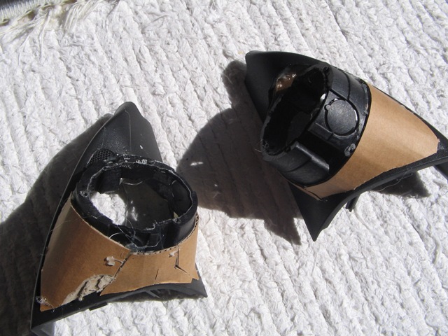

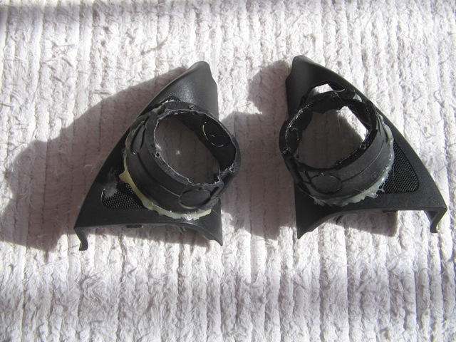

Zrušil sem origo trojúhleníky, vzal kulatý elektro krabice made in Baumax-x, tavnou pistoli a šlo se směrovat. To byl základ ...
Trochu kartonové pomoci pro chytání tvaru

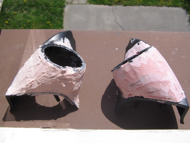

Prnvní vrstva kitu ...

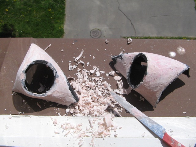

Hrubý ořez ...

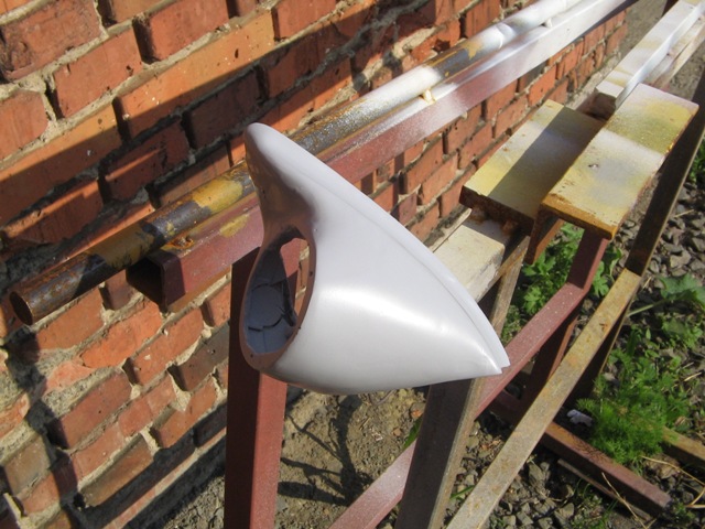

Tmelení, broušení, základovka a zase tak nějak dokola ...
A jak se říká, spěchej pomalu, pokračování zítra.
