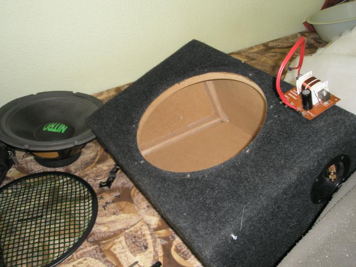

o 09.07.2008, 18:28 | Prochytrek
špatný je tohle hej? :-))))

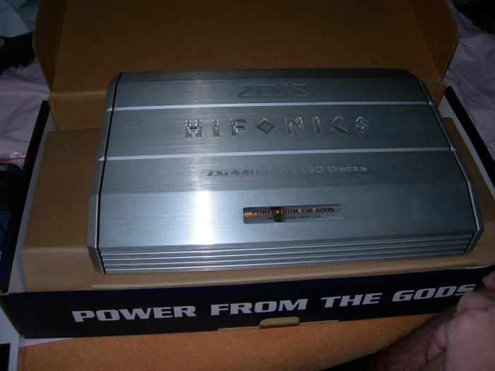

o 10.07.2008, 00:13 | Frenkie
ja pridam svou dnesni postu :)) trebas se nekomu bude libit :))
foto k příspěvku  od Frenkie
o 10.07.2008, 02:56 | Prochytrek
No vidíš,a další brácha bude tlačit .-)))
o 10.07.2008, 11:24 | Kesam
Peknej zesik.
o 10.07.2008, 13:29 | Prochytrek
Koukám,je hezkej,jiná řada nežli ta moje,nevim o tomto výkony.Můj má 2x150rms na 4ohmech,na 2 je to 2x300rms,právě to nyní testuji a toto impedanční zatížení dělá hodně,tlačí to.Ale pujde na můstek.1x600rms neni málo,kor u téhle značky,Mááša určitě potvrdí že ta kvalita je znát,jak říkal,reprák zahraje co do něj pustíš,a už vim že zkreslení dělá opravdu moc.Bych nikdy nevěřil jak ty repra ted hrajou čistě a tlačej,předtim hráli tak na 20 procent .-)Ale hezký Hifo,opravdu.
o 10.07.2008, 13:45 | Mááša
moc hezkej kousek
Prochytrek: Frenkie má 4kanál, pokud se nemílím ;-) ......ta kvalita je opravdu znát, hlavně teď budeš mít daleko větší kontrolu nad měničem (damping factor), než s tím předešlím zesem :D

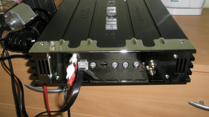

Mááša:A co máš vlastně ty za hifo,opravdu uznávám že jsi měl pravdu,bomba zesik je základ,a myslim že přechod s 30ti watovýho zesu je to hezký skok o několik tříd víš,myslim že 600 watů rms je hezké,a u této značky rozhodně nepochybuji o třídě,pokud vim tak A/B.Prosimtě Mášo,co jsi myslel tim damping factorem?Vim že má hodnotu 200,ale můžeš mi prosím v kostce říci o co vlastně jde?Díky,to víš,mam doporučení se od vás učit tak to rozjíždim,opravdu nelžu ale ten sw co mi nikdo nevěřil že má 96 db,se po napojení hifonicsu potvrdil,opravdu nelžu ale tlačí to nehorázně,a to mam gain na minimu uplně.Jen bych potřeboval profíka,zda by nespočítal návrh na sw box,ten kluk co to dělal koupil box a repro zvlášt a jen to přišrouboval,bez jakéhokoliv výpočtu ozvučnice,litru,basreflexu.Sic je to 20 mm mdf,bytelně dvousložkou slepena bez vrutu,tak si myslim že ten basák je jakoby udušen.Neskutečně s basreflexu funí,když tam dám čtvrtku na něj tak jí roztrhá tou silou.Napadal mě kolega Watman,ale nechci otravovat.U toho repra jsem konečně aspon našel asi tři ůdaje.Kmitočtový rozsah 35hz-4000hz.Pak ůdaj Vas,to je 145,nevim zda litrů či co,no a to o té citlivosti 96 db/m,o které mě nepochybně přesvědčil.Nenašel by se někdo kdo by aspon přibližně řekl hrubý návrh ozvučnice?Sic jsem na káře když mě opel omega málem zabil,nebudu už nikdy chodit ale největšímu hobby,kterym je audio a ozvučení,se prostě nejde vzdát,něco jsem jako zdravý postavil,tedˇ už to nejde tak rychle,ale zase času mam dvě p..ele,tudíž si pomalu a jistě do toho mého trojkovýho golfa postavim ještě něco víc než je tam ted.Budu kupovat i už i kompa takže on se ten zvuk pomalu a jistě vykreslí.Základem je dobrý sez,a ten už si myslim vlastnim,člověk už to slyší tu dynamiku.Uvidíme,jsem moc rád že jsem náhodou našel toto super forum,čtu vše,jelikož audio je prostě můj život,nejsem nějak dobrej,,,,ale debil za těch 8 let pokusů s výrobou boxů a nekonečně stran odborné literatury a časopisů,,,,zase takový nejsem.Ale vy co tu vidim za audio instalace,jste fakt machři,jen tak dále.Sice to mam těžké bez chůze,ale pak to je nádhera když jedu a ty decibely a s basové pásma,jedou se mnou,člověk to prostě cítí,to uspokojení co postavil.Byl bych moc rád kdyby mi někdo aspon přibližně naznačil že ta ozvučnice pro ten basák je špatně spočítaná,moc si takovéto rady vážim a byl bych vděčný.Věřim že když hraje tak dobře v takové náhodné ozvučnici,tak kdybych postavil to co mu patří,byl by ten scifi basák dost u mě cenný.Za všechny příspěvky,atˇ už jakéhokoli charakteru moc děkuji .-)

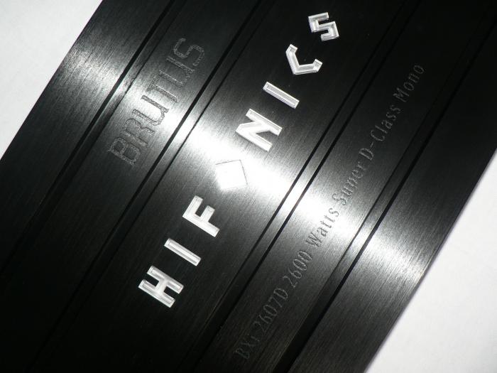

o 10.07.2008, 17:56 | Mááša | Upraveno: 2008-07-10 18:00:56
jinak já mám Hifo BXI 2607D
RMS výkon do 4Ohm: 850 Watt
RMS výkon do 2Ohm: 1700 Watt
RMS výkon do 1Ohm: 2600 Watt
damping factor: > 400

Hezký Hifo,to je 4 kanál asi že,taky by se hodil,nebo koupit ještě jeden stejný 2 kanál.
o 10.07.2008, 18:02 | Mááša
mrkni nahoru k obrázku.. jsou tam výkony, je to D-Class mono
o 10.07.2008, 18:03 | Mááša
do 2Ohm je damping nižší, repro bude mít vyšší výchylku než při zapojení do 4Ohm

ten můj nemá můstek :-) je to monoblok.. tudíž 1kanál
a k té otázce.. musíš si zjistit jestli je ten zesik stabilní v můstku do 2Ohm, mělo by to být v manuálu, ale pochybuju, stabilní asi nebude...

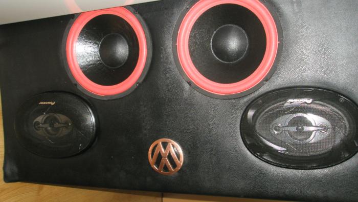

No má předzesílený výstup na další zes tak na něj píchnu ten 4 kanál 4x35w rms a bude,to Hifo mi bude tlačit jen sw,a ten slabej ovály pio 4 pásmo 80w rms,a ty dva basáky 160w rms,snad to překousne,on nehraje špatně,nato že má 4x35 mě překvapil.Na ty basáky v platu už mam nevrhnutý zhruba společný sw box,oni taky tlačej dobře,ale free air je pro ně psycho,potřebujou ozvučnici no,udělám,ale rovnou i nová plato,než lepit ty díry,jsou to 250mm basáky,při napojení na ten Hifonics jsem čuměl že hrajou 5 krát víc než předtim.Kvalita jde prostě znát no,to jim chutná,ten Hifo jim dává žrát čistou a nezkreslenou kaši.Docela pořád přemýšlim nad tim dampingem,jak je to udělaný,přece je tisíce repráků,tak podle čeho se to řídí,nevim,to vědí jen střeva Hifa a výrobce .-)))
o 10.07.2008, 18:58 | Prochytrek
Pro představu jak to mam,musim to pozapojit co nejlíp,snad to ten 35 watový klouček snese no.

o 10.07.2008, 21:23 | Frenkie
Mááša mas pravdu je to 4k co mi vcera doslo. tady [ Link ] a uz se tesim az jej zapojim. akorat jeste na mono cekam, ale na to se tesim vic. puvodne mel prijit ZXi 6406 (kdyby mel nekdo zajem , at mi pisne, at tu chudak nelezi),ale nakonec teda davam ZXi 4404
