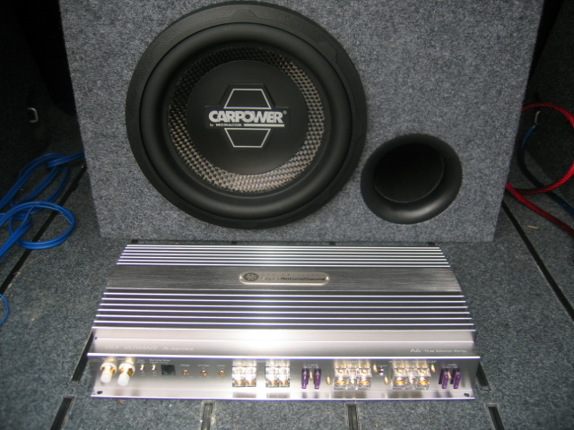

Tak zosilovac uz dosiel.
foto k příspěvku  od jao01

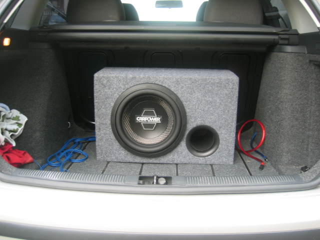

o 23.08.2008, 23:35 | jao01
Bednu som uz tiez zbuchal.

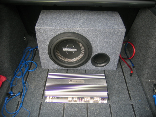

o 23.08.2008, 23:37 | jao01

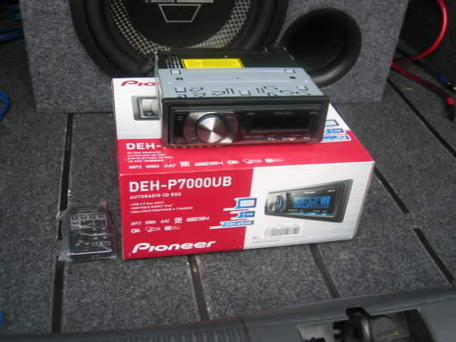

o 23.08.2008, 23:40 | jao01
A radio uz tiez došlo.dnes som to skusal a nehra to najhoršie len pri vysokých hlasitostiach to akoby rezonovalo ale podla mna je to sposobene slabou kabelazou 20mm2 ktoru vymenim za 50mm2 dufam ze sa to zlepši.

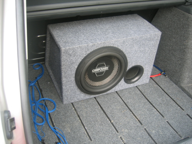

o 24.08.2008, 14:46 | jao01
Aj ked bedna je len 19mm MDF ako je vydno na obrazku z boku ta nerezonuje je dobre vystuzena nalepil som za basak aj asfaltovy plat. Da sa ponej skakat a nic jej nebude.Aj ked basreflex pri maximalnej hlasitosti trochu pocut aj ked je zaoblený z oboch stran.
