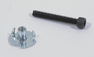

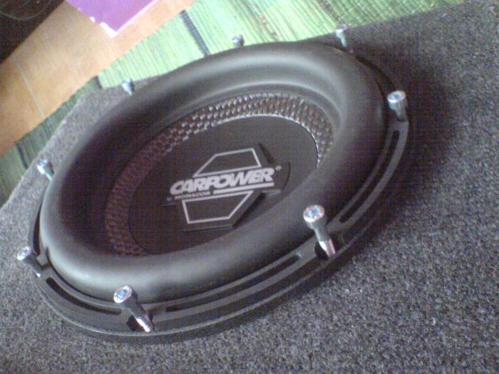

Dave1984
nechápu ty imbusy? jak jsi to tam dal? :-))) Nebyly by lepší vruty? :-))
21.07.2008, 20:32 |
petrb
ty imbusy sou kvalitni:-)))) ale co at to drzi krasa

Jujk0
Dave - tvoj príspevok je ironický? (pýtam sa, lebo nepoznám tunajšie osadenstvo, ale vidím množstvo smajlíkov...:) )
Žeby inbusy a zarážacie matice?
100x lepšie riešenie ako vruty/samorezky... Však?

Jujk0
| Upraveno: 2008-07-22 15:53:09
Dave - Zarážacie matice... Závit so zúbkami, ktorú vrazíš do dreva zozadu, predvŕtaš dieru pre inbus, a zašróbuješ...
Viď foto
Inak, správne je iNbus, nie iMbus... :)
INnensechskantschrauben Bauer Und Schaurte
