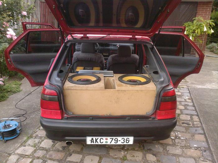

Co na to řikáte? :))

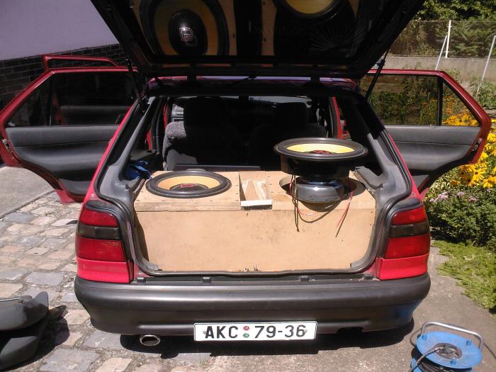

JInak je to jen taková zkouška, co udělá s autem 6Kw nalazených pekelně nízko s filetou. je to jen na hulváta, než budu mít hotový soutěžní auto.

mno tak štěrbinka je tam taková proto, aby to i něco zahrálo a "dalo se to poslouchat" Neni to jen na Dbčko
jinak felina je naložená pěkně, ale ještě to dává :))
Horší je že mi to pomalu ničí auto :(( vevnitř všechno so mohlo upadlo a někde jsem potratil i celou antenu :)

o 04.08.2008, 22:05 | Rocco.
Když to bylo v autě k tomu určený nalazený na DbDrag, tak to dalo na jeden sub 154,5 Db
Teď je to lazený na nízkou frekvenci "na poslech" a je tam zase o jeden sub víc.. tak jsem zvědavej kolik to dá.
V příbrami to nechám změřit a napíšu to sem.
a kolik to váží nevim, ale hodně. Dle odhadu když jsem vezl ve felině dva 100Kg kolegy, tak to takhle nesedělo, takže 200Kg+ :)

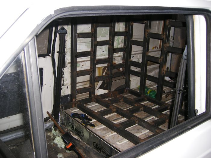

o 06.08.2008, 21:48 | Topča
to je jak klec na nějakou gorylu :-)))
fakt pacient..

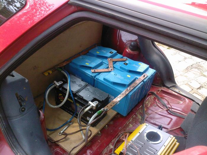

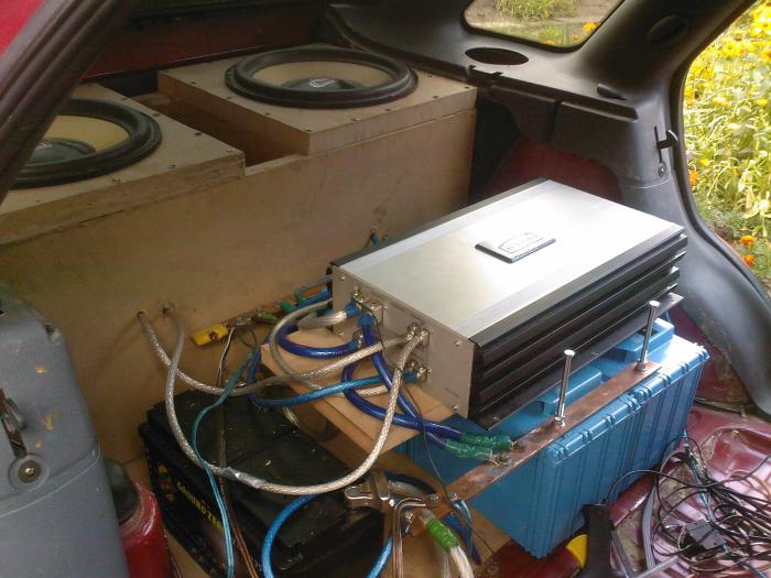

mám takovou otázečku?
máš ty baterky se zesíkem ukostřené do kastle? nikde sem nevyděl kabel na ukostření aby ti nehodil zesík protec-malá věc a jak to dokáže nasrat-osobně sem to zažil na sk db dragu
o 06.08.2008, 23:01 | Rocco.
Když nataháš +i- od baterky k zesíku, tak neni třeba kostřit a zesik se do protecu nehází.
Tady to je ukostřený do kastle i je natahlej + od přední baterky a to jen kuli nabijení :)
