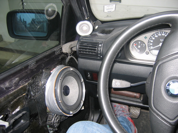

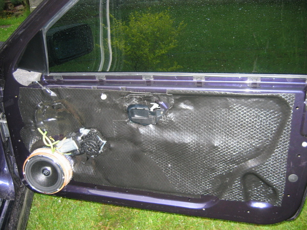

V podstatě máš dvě možnosti,co se týče předních dveří.Zadní kompa vypusti,protože do bočnic u zadních sedadel patří woofery :o)
o 15.12.2005, 00:50 | signum
Buďto tak obyčejně.
foto k příspěvku  od signum
o 15.12.2005, 00:56 | signum

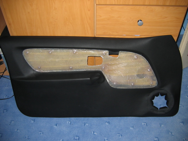

o 15.12.2005, 01:05 | signum
A nebo méně obvykle:o)

o 15.12.2005, 18:47 | signum
Ve dveřích jsou výšky.Středobasy jsou v podbězích u nohou.Ty středobasy nemají nvůbec žádnou ozvučnici.
