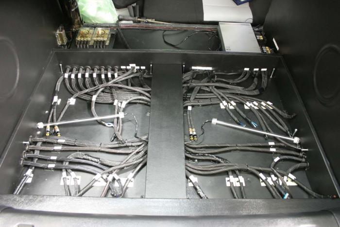

Takze 3 mesiace kazdodennej prace. K vysledku sa mozte vyjadrit...samozrejme este nie je koniec a chystaju sa este nejake specialitky :-)
foto k příspěvku  od -gregi-
o 01.09.2008, 11:54 | -gregi-
o 01.09.2008, 11:55 | -gregi-
o 01.09.2008, 11:56 | -gregi-
o 01.09.2008, 11:57 | -gregi-
o 01.09.2008, 11:58 | -gregi-

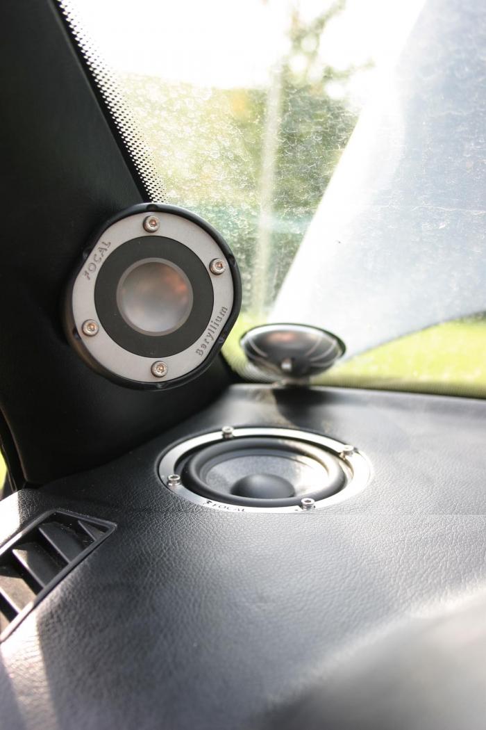

Moc pekne. Jenom se zeptam - jak mas uchycene ty vysky? Pevne primo na sloupek?
o 01.09.2008, 15:21 | Havala
Vypadá to dobře, gratulace k prvnímu místu, jestli toto je na SQ experinenced, tak balím kufry...:-)
o 01.09.2008, 16:19 | -gregi-
prohifi- mas pravdu, je to priamo o A-stlpik...ale viac neprezradim ;-)

2 -gregi-: skoda, mohl ses trosku rozepsat :-))
Ale chapu, je to pakarna :-) Jeste se zeptam - vysky mas nataceci nebo napevno?
o 01.09.2008, 16:51 | -gregi- | Upraveno: 2008-09-01 16:52:18
Daju sa natacat vramci toho Focalovskeho pudra, cize uvolnis srob vo vnutri puzdra, natocis ako potrebujes a dotiahnes, nepotrebujes nejaky klb, je to jednoduche a ucelne.... A diky za pochvaly, cloveka to potesi po takej praci...

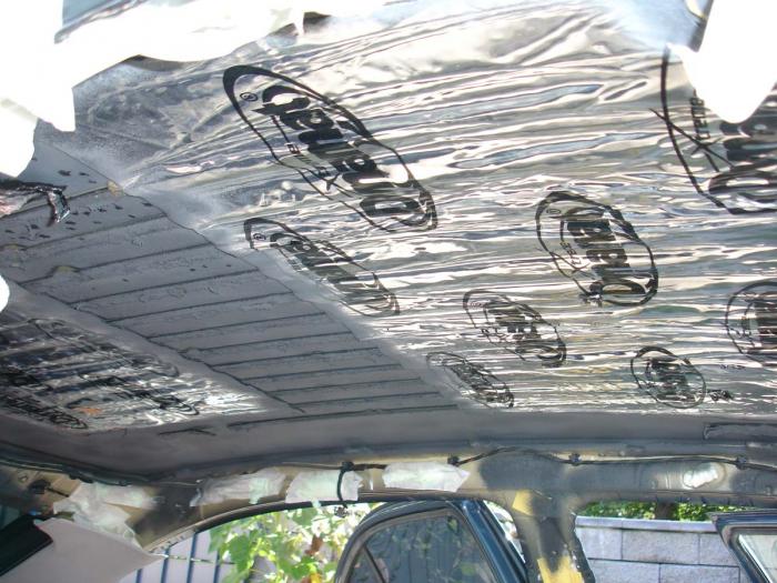

Velmi pěkná instalace, váhám jestli tlumit podlahu, rozdíl po vytlumení podlahy je hodně znatelný ?
o 01.09.2008, 21:18 | -gregi-
Pri jazde je to dost poznat(najme ked clovek nahodi siroke gumy), ked stojis to je jedno...

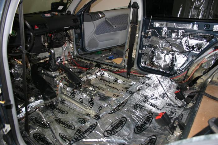

-gregi- =o) Kolik si prosim te spotreboval dynamatu? Budu pristi tejden delat strechu a kufr a mam cca. 3,5m2 tak abych mel orientacne predstavu...
o 02.09.2008, 12:36 | -gregi-
lucass- 9-11 platov (okolo 3,5 m2 ako pises), malo by ti stacit (aj ked si to uz presne nepamatam)..viem len, ze na predne dvere padlo 5 platov Extremu, MDF 8mm, a 17 platov sikadampu + dynaxorb a ANS... :-)..

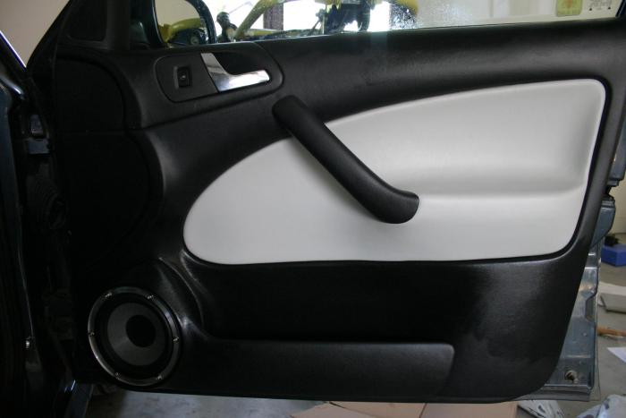

Tak to by mohlo bejt good, je to do 323F BA mensi kufr a asi i strecha. Mas naky fotky jak si delal dvere, jestli to neni tajny =o) Ja jsem skoncil na trech platech Xtremu a pet kilo Braxu [ Link ] ...

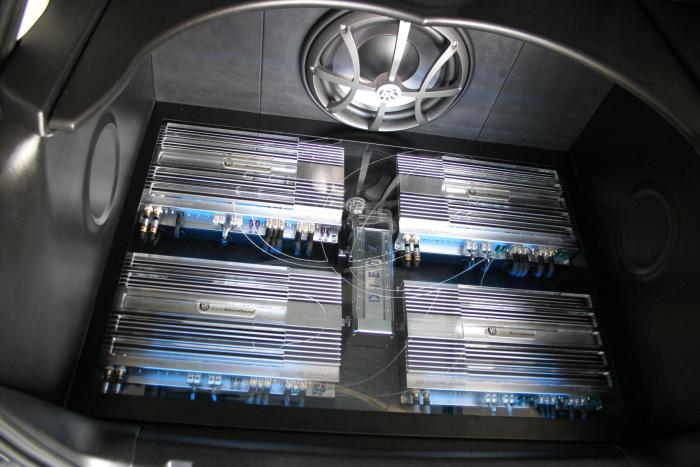

o 02.09.2008, 20:08 | koupi
pěkný pěkný a ty Focal taky bych je bral.Chtěl jsem se zeptat jakou funkci plní ty 2 radia a jak jsou zapojení.Dík
o 02.09.2008, 22:23 | Sodom
špičkově odvedená práce.To se pozná detailista:-)
o 02.09.2008, 23:07 | noclue
koupi: jedno "radio" je RUX - ovladanie procesora

2 -gregi-: jak jsi zaviral dvere, jestli to neni tajne? pises neco o mdf, ale v octavce to nejde udelat moc rovne, protoze do te nejvetsi diry mirne vstupuje tapecak...
o 03.09.2008, 22:37 | -gregi-
Neviem naist fotky, ale daval som ju zo zadu (z vnutra dveri), tam kde zavadzala tapecu...Ale sa mi zda, ze nieco podobne bolo nafotene v auto-hifi a navigacie..posledne alebo predposledne cislo...
