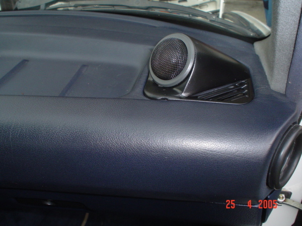

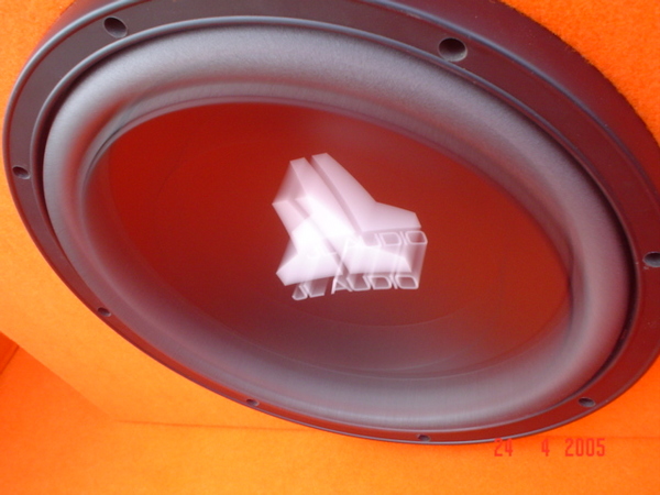

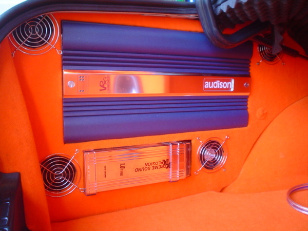

Pred zopár mesiacmi som ušetril na komponenty a namontoval som to do afta, bol by som zvedavý na vaše názori, ako vylepšiť ešte aparatúru, komponenty mám aj na predaj, ale asi ich nebudem vedieť predať, tak si budem musieť s tým niečo riešiť. Komponenty by som nerád menil. Dakujem za každý návrh.Na viacerých obrázkach bude v kufri Audison Lrx, ale som to už pred tromi mesiacmi vymenil na Vrx 4.300.
Ináč komponenty:
Alpine CDA 9812
Dynaudio System 240MKII
Audison Vrx 4.300
JL Audio 12w3v2
Kábeláž Dietz+Audison
foto k příspěvku  od frantobmw

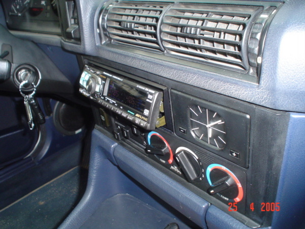

vymenil bych radio za lepsi

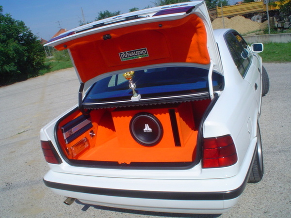

Woofer mám napojený na 2 Ohmy a tlačím do toho 550W RMS, podla mna viac, než postačujúce...

Osobně bych rádio upgradoval aspoň na tu 9815ku, ale to záleží na každým jak se mu zvuk líbí. Taky nekonečná cesta.

souhlas s kralem a CarAudiem - tahle sestava si zaslouží lepší rádio min. tu 9815 nebo zkusit hledat a možná budeš mít štěstí a narazíš na 9835

a zajímalo by mě, kde jsi vzal těch 550W/2 ohmy když ten zesík má 4x110W RMS/4ohmy??? předek máš asi na první 2 kanály,že, a další na 2 kanály na SW. 550W ti dá tak monoblok, a ne 4 kanál!!!!! Zajímalo by mě jak to můžeš mít zapojené???

VRx4.300
4 x 110 Watt / 4 ohm
4 x 175 Watt / 2 ohm
4 x 220 Watt / 1 ohm
2 x 102 + 1 x 380 Watt / 4 ohm
2 x 90 + 1 x 530 Watt / 4/2 ohm
2 x 350 Watt / 4 ohm
2 x 440 Watt / 2 ohm

Mám napojené na dva 2ohm, sorry za poklep 530W. Je to D4-ka, takže 4x4 Ohm paralelne. A presne tak, do predu ide 2x90W RMS.

ale stejne se mi zda na dynaudio tech 100W malo, dal bych VRx4.300 do mustku na kompa a monoblok na SW
idealne prodat VRx4.300 a koupit VRx6.420 a mit 3way aktiv a k tomi VRx1.500

jak pise kral, pri tomto schematu zapojeni je vykon je 2x90 na 4 ohmech vpredu a 530 WRMS při 2 ohmech v mustku na 3+4 kanalu.

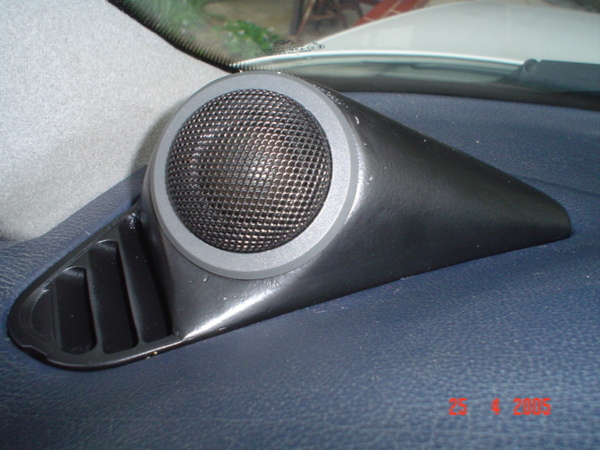

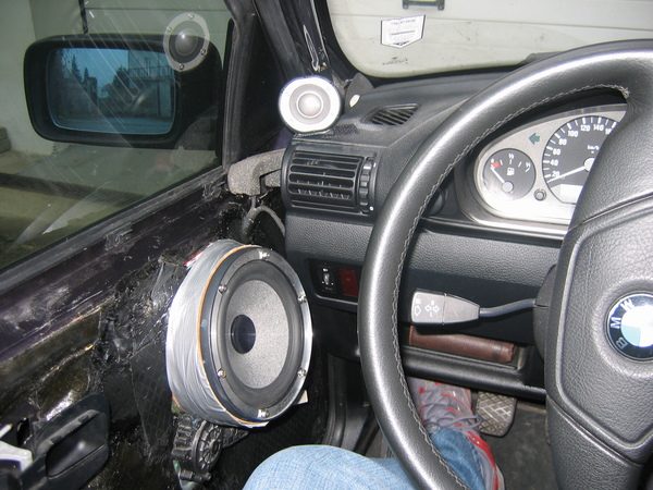

osobne bych videl jeden problem, ale dost zasadni. a tim je umisteni tech komp. Naprosto nevhodne a nedovedu si ani predstavit, jak to asi hraje. MW 160 do kickpanelu a MD100 pritom na palubce musi byt podle me pruser. takze v prve rade kompa bud vymenit, ale hlavne predelat. Pak premyslet nad radiem. Nevidim duvod, proc by tohle nemelo pri trose dobre vule a potrebnych upravach hrat...

Vdaka všetkým za rady, momentálne na kúpu iných komponentov nemám, takže bude to asi prerábka predných dverí. Dalšia otázka, vydel som už DA namontované do predných dverách, tak , že hrali do celého priestoru, a i tak, že mali vyhotovené malé ozvučnice z laminátu. cca 7-8litrové. Ktoré riešenie je podla vás lepší?
o 15.12.2005, 20:53 | Ivouš
ja zahoroval DA 160GT pres lonskou zimu ve 20 litrech, tedy preferuji cele dvere.Do 7 litru bych je daval jen v pripade pouziti kickbasu, ale to by vyzadovalo dalsi zesik...

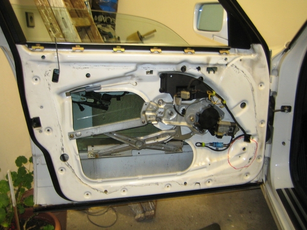

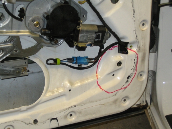

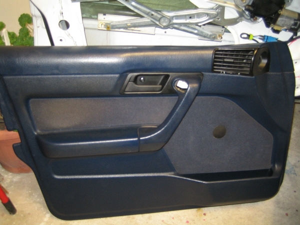

Takže montovať do dverí... Tam mám taký problém, že dfo dverí neviem 100%ne uzavrieť repráky, lebo mechanizmus autom. stah. okien to nedovolí, vid obrázek. Takže jedine vyrobiť z mdf doorboard na tapacír, a potom tapacír čo najpevnejšíe upevniť na dvere, aby tam nebol akust. skrat.
Alebo máte aj iný nápad?

o 15.12.2005, 21:20 | frantobmw
o 15.12.2005, 21:22 | frantobmw
Vyššie neviem, lebo je tam motorček a plasty ako vydíš, a nevedel by som na dverách vyrezať otvor, velmi pekne to vyrobili nemci :-(

No on to mal trošku lachšie, tam vedel uzavrieť aj dvere a je to asi trojk e36, ne? Možno keby som mal MW 150 by sa to dalo, ale MW 160 má 175mm max. šírku, čo je dosť. skúšal som to už tam napasovať, ale stále niečo zavadzalo...

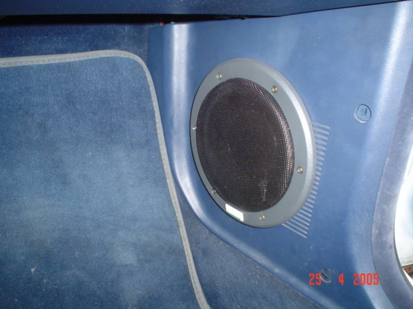

o 15.12.2005, 22:11 | signum

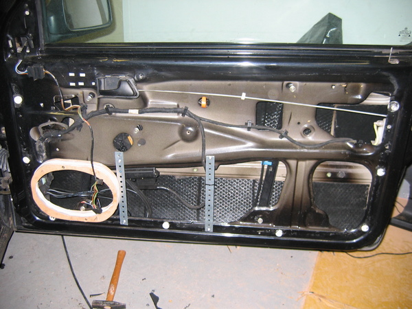

Hele,nevidím důvod.proč by to nešlo zavřít.Hodím sem foto,jak jsem to vyřešil u trojky Golfa.
o 15.12.2005, 22:25 | signum
A mezi ty pásoviny jsem namotal Power Tape a pohoda.Víc fotek zatím nemám,ale zítra ti je sem hodím.

o 15.12.2005, 22:55 | frantobmw
Ked pozrieš ten obrázok lepšie, uvidíš, že ramená, ktoré držia sklo a majú tvar X sa pohybujú hore dole, a keby som ten väčší otvor zavrel, zabránil by som v ich pohybe , chápeš? Ty tam na vonkajšom plechu nemáš, len samotný plech, to je už lachšia situácia...

Rozhodne by som menil ako prvé radio.Káble??? Skus porozmyslat nad Clarionom. Ma jemnejsí charakter ako A. Dobré -pasmo niečo stojí. Skus počkať do januára mali by byť snáď už nové modely DY.

1. Vezmu silnější pásky,naohybám je tak,aby tam ty nůžky mohly chodit.
2. Zpevním slabšíma páskama do kříže.
3. Zavřu bitumenovou deskou.
4. Upravím tapec,aby seděl na dveřích.
5. Jestliže bude mezi vnitřní stranou tapecáku a bitumenovou deskou mezera,tak oblepím tlumení páskou,a pod usazený a našroubovaný tapec nastříkám PU pěnu.A to proto,aby se náhodou "nenafukoval" pro případ,že by jsi použil středobasy jedné nejmenované italské firmy na dvě písmena :o)
A máš slušně zatlumené dveře :o)
Samozřejmě budeš potřebovat trochu laminátu a tmelu,aby tapec vypadal k světu a neškodilo by hození do origo koženky.
Líp už to nepopíšu,jedině,že by jsi přijel a já ti to názorně ukážu :o)

frantobmw: Jak se chova ten woofer, kdyz je takhle zavrenej v kufru sedanu??? Mas tam nejake diry v platu, aby woofer lepe "dychal" do kabiny?
o 16.12.2005, 09:14 | frantobmw
Signum: už som to pochopil,díky moc za rady, pomohol si mi. Že som na to neprišiel sám :-)))) Asi do čiech neplánujem ísť, ale všetko som pochopil na 100%.
Zdenek: V plate dieru nemám, mám to vytlmené, lebo to neustále rezonovalo, ale mám vyrezaný otvor v zadných sedadlách, a to úplne stačí basov je neúrekom :-)
