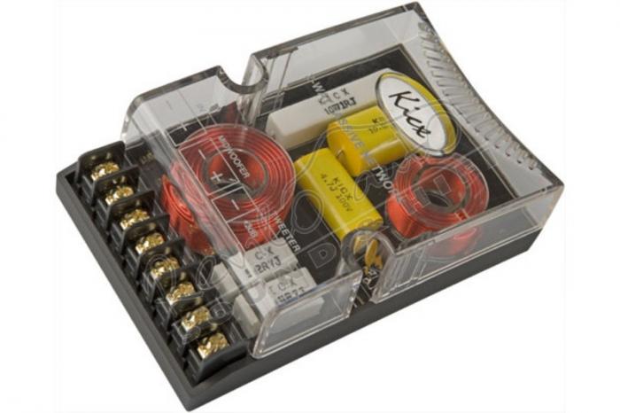

o 08.09.2008, 20:56 | DemonBob
jenom dotaz JDOIZO kde to má tu ochranou žárovku na ten tweester

o 08.09.2008, 21:10 | jdoizo
Démone, žárovka suplovala PTC člen, který má lepší využití za žárovku :-)
o 08.09.2008, 21:14 | party_boy
Ale abych nebyl za vola, tak už jsem se stim setkal a řeší se to sulfidkou, která v případě přetížení začne žhnout. Výhybka jakoby svítí, ale klasickou žárovku jsem viděl jen u reprobeden. A co měl dřív za kompa, že to odpálil?
o 08.09.2008, 21:21 | DemonBob
nejsem uplnej odborník v elektrice ale základy znám ale že místo žárovek se dává ten PTC člen jsem nevěděl díky za info takže když je v popisu že má ochranu tweesteru tak by to neměl odpálit že teda teoreticky u něj nikdo neví
o 08.09.2008, 21:25 | DemonBob | Upraveno: 2008-09-08 21:26:39
já mám právě ty žárovky respektivě halogenky jak popisuješ party-boy začnou žnout při zatížení mám je u Apline SPX-177R a co měl on to byly Magnáty a Powerbass jo a co je zajímaví že mu odchází jenom předek zadky drží

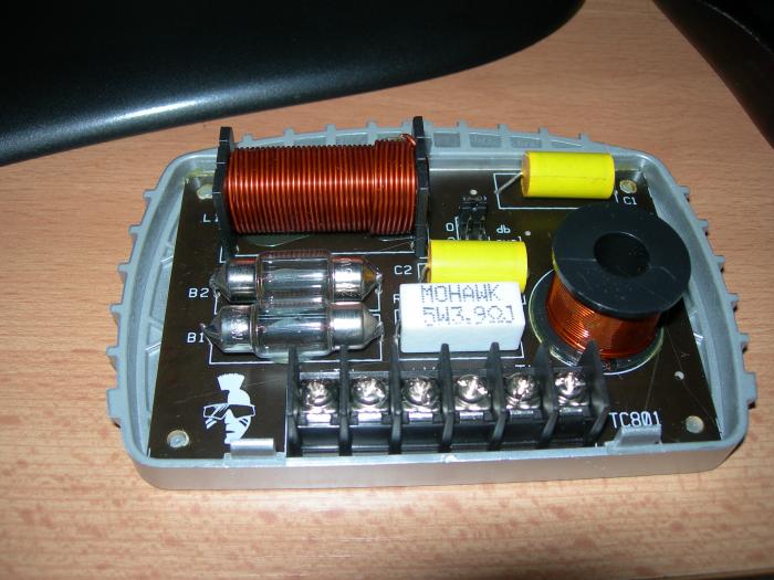

o 09.09.2008, 15:21 | Frenkie
skoukni tuto vyhybku jestli to neni co hledas a potom mi kdyztak pisni
foto k příspěvku  od Frenkie
o 09.09.2008, 16:33 | DemonBob
to vypadá dobře co jeto za model
o 09.09.2008, 16:38 | Frenkie
vyhybka je s teto sady [ Link ] kterou momentalne testuji .... 20 mm hedvabna vyska , potom je vyssi rada [ Link ] s 25mm hedvabnou vyskou, testovani je naplanovano po dokonceni tohoto testu .... jedna se o novinku v CR a vlastne i v cele EU , vyrobce drive spolupracoval velmi blizce s Kickerem (taky pri pohledu na SW to jde poznat) a vyznacuji se velkou kvalitou a prijemnou cenou... kdo by chtel slyset neni problem se zastavit :))
o 09.09.2008, 18:10 | CarMedia.cz
Osobně bych dal přednost Kicx, přeci jen u Mohawk mají dělící frekvence na výšky 4500Hz, což už je hodně. Osobně bych dal přednost 25mm hedvábné od Kicx, na vyhybce si klidně nastavil i útlum -3dB.. Můžeš být potom naprosto v klidu a přitom výška krásně dokreslí a doucelí celé pásmo..
Jen pro upřesnění, Kicx GFQ mají dělící frekvenci 3000Hz, což je propastný rozdíl..
