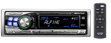

kupil som alpinku kupil som dialkove RUE-4202 a nejak nereaguju spolu
nevie niekto ake dialkove na apline ktory model s nym reaguje dik...
o 17.09.2008, 21:22 | cendler
Tahle Alpina neumí dálku ;-)
o 17.09.2008, 21:44 | xxxSparco
to fakt?
som pozeral 9851 a tam dalko ide
link: [ Link ]
a koncovka R je oba podsvetenie...
o 17.09.2008, 22:00 | cendler
já jsem tohle rádio měl, zkoušel jsem 3 dálky, ani v návodu od toho rádia nic nepsaly o dálce ani o IR, tak jsem usoudil že to neumí, ale pokud myslíš, tak hodně úspěchů
o 17.09.2008, 23:19 | 137
...najprv musim vediet aky mas model....totiz...k Alpine CDA-9851 pre US trh ide dialkove Alpine RUE-4202...ale Alpine CDA-9851R pre EU trh z r.2005/06 nema moznost dialkooveho ovladania !!!!...bolo sa treba poradit....skoda...
...inac principialne su vsetky remote schopne ovladat vsetky radia...okrem programu marine, kde su ovladace radiove.... ...takze ak teda mas US model a ak su baterky dobre a dialkovym sa da ovladat ine Alpine radio/treba skusit!!!/ tak chyba je v radiu....treba skusit resetovat, ak ani tak nejde, je mozne ze je odrazena alebo poskodena receivver dioda IR v radiu = ked si to kupoval bolo to treba vyskusat...teda skus to vyskusat a potom uz len oprava...ak bola moznost dialkoveho pre teba prioritna tak si si to mal vyskusat s pozicanym dialkovym pri kupe...teraz su s tym zbytocne problemy...
