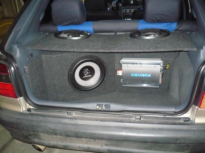

Tak konecne mam kufr hotovy a predni repra uz hraji na zesilovaci..konecne spokojenost..tak snad se bude libit
jeste foto s rozsvicenym neonem

DaveX Jojo vypadá to hezky, já taky teď dodělávám kufr ve felině ve středu tu přidám foto.. jinak se chci zeptat, máš uzavřené nějak ty ovály zespoda??
nnn..nemam ale jsou na zesu takze to nevadi..nijak to nezkresluje..driv kdyz nebyly na zesu tak je sub pri nizkych frekvencich zastinoval ale ted uz ne
Tak já jsem měl tu možnost vidět na vlastní oči a také slyšet. Na to že je to poskládané ze základní řady paráda.
Dave: Ovály nemají ozvučnici. ;-)
Collin: Dikec za chvalu moc potesi

Collin: já bych je radši uzavřel, určitě dostávají čočky od toho SW
Jinak jak to máš pořešené s rezervou?? jde to nějak odklopit??

jj rezerva jde vydelat normalne..mam podlahu z desky a nad reservou je vyriznuta tak, aby sla pohodlne vytahnout..jinak k tem ovalum, musel bych je dat vys abych udelal uzavrenou ozvucnici, ale to by bylo moc zvednute potom a to se mi uz nelibi..jinak ty ovaly nemam vubec zatizene na bas je to zbytecne kdyz je sub...jinak asi mas pravdu ze mozna dostavaji od toho subu, ale kdyz jsou na zesu tak to nejde poznat

jen bych měl dotaz,jak si dělal to plato? připadá mi uprostřed trochu prohnuté...
ovaly budou bez ozvucnice vzdycky zatezovany basakem! takto hrozi ze je znicis, protoze zespodu do nich tlaci sub, cili se hybou podle toho jak sub tlaci, zatim co samy se maji hybat podle toho co maji hrat! cili ti preju at hodne dlouho vydrzi, protoze vim ze nevydrzi a ze je spalis! podivej se sam, odpojeje od zesiku nech je nezapojene a pust muziku uvidis jak budou membrany litat nahoru a dolu... ale kdo chce kam...
Drobek: hezká práce, jen by chtělo nějak vyztužit to plato, je nějaké prohnuté

jn to plato trosku prohnute je..musim ho vyztuzit..jinak s tema ovalama mate asi pravdu,ale na bas je zatizene vubec nemam takze se musim podivat zda se membrana hybe, i kdyz nehraji bas..jinak plato je delany tak, ze jsem si vyrezal z MDFky elipsy na ovaly a dal je do takove vysky jak jsem chtel a jak se mi to libilo..jelikoz neumim delat s laminem atd, tak jsem si uz davno vzal z brigady tvrzeny polystyren, ktery jsem si narezal na vhodne velikosti a potom jsem je zbrousil k tem elipsam z MDF..delalo se to moc dobre i se to brousilo hezky
jinak k tomu kapacitoru..kapacitor chci kvuli tomu,abych ulechcil baterce a navic kdyz jedu a mam hudbu nahlas tak mi jemne problikava palubka a vsechny svetla v interieru..nevim zda by to vyresil silnejsi privod..ale prece dva zesilovace tam jsou, tak ten kapacitor nicemu neuskodi
S kondikem chybu neudelas
taky si myslim ze ne...spis mi to bylo i doporuceno kvuli baterce, ze se tim i setri..

drobek: Nejdříve zkus opravdu silnější kabel(Napájení).

tak uvidime jak to dopadne..uvidim ale kapacitor chci urcite...nove napajeni bych udelal podle toho jak by to dopadlo..

Zaky Máš to pěkný,žadnej velkej blázinec :-))ještě bych dal nakou pěknou mřížku na basák.
no mrizku nevim..spis sem uvazoval o takovych tech dvou "dratkach" jak byvaji pre sub..nevi jak se to presne jmenuje
