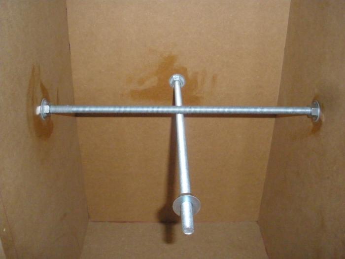

zacal som z novou SPL bednou a potrebujem trocha pomoc,komplet 25mm mdf a cca 100 srobov dlhych 8cm+lepidlo. Planujem ju komplet vyliat zivicou a pre istotu este pouzit vystuhy. No neviem co je lepsie ci drevo v tvare valca priemer 2,5cm abo zavitove tyce M10???. Dakujem za tipy

najlepsie poriadne premyslenym systemom vystuh teda takych, co podopru vsetky plochy a zaroven stiahnu oproti sebe stojace steny bedne. Take zavitove tyce urco nebudu zle, stiahnut nimi celu bednu....
plus uchytenie subu metrickymi srobmi do zarazacich matic
zivicu nepotrebujes , zivica sama o sebe pevna nie je a lahko praska. To skor rundu Ponalu.
daj aj sklennu tkaninu alebo lak a podla mna jeidealnejsie dat samoistiace matice s kazdej strany steny plus podlozky
podle toho co je to za bednu a jak je velka jesi je to bezna bedna na 1nebo dva 12ky sw tak ji zpevnovat nemusis pokud je to vetsi tak zavitnice 12ky
je na jednu 12" ma 106l,dal 2xM12
