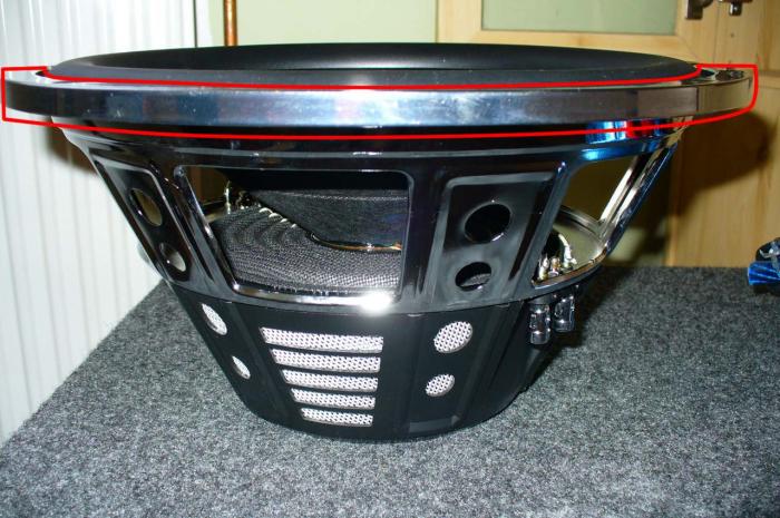

je to Hifonics HFi12D4. spálil sem ho, ale nechci ho někam posílat na recon. chtěl bych ho jako "hračku" na rozebrání. potřebuju, viz. foto, sundat ten límec, pokud možno ne nějakou drastickou cestou. dík za tipy

závěs musíš natvrdo vyříznout
o 07.11.2008, 20:52 | petis
jj, Ali má pravdu. bez násilí to rozebrat nejde

Jako borci nademnou. Já tak udělal jeden NoName sw.
o 07.11.2008, 21:18 | tappaja
Jestli je to nejakej kovovej kryci "limec" tak tam bude asi nalisovanej.
Pokud se jedna o ten zaves, kdyz me opravoval jeden borec woofer, mel ruzny druhy vodicek(redidel), nechtel mi rict co to je (rikal, ze ho to stalo dlouhy leta badani, ktery rozpoustedla fungujou se kterejma lepidlama a nenarusej zaves) proste to tam k zavesu nalil a za chvili celej zaves "sloupnul" od kose bez poskozeni.
Ja to doma zkousel na jednom starym repraku a fakt to fungovalo, jen sem pouzil nejakej aceton a tu gumu to trochu narusilo.
o 09.11.2008, 00:13 | Bladzej
tak jsem se do něj teda podíval. použil sem trochu víc řezničiny. odřezal jsem závěs a vlnovec. cívka byla spálená a přetrhaná. no a když už byla i membrána venku tak,ani ne moc velkou silou jsem sundal ten límec.
