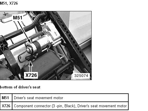

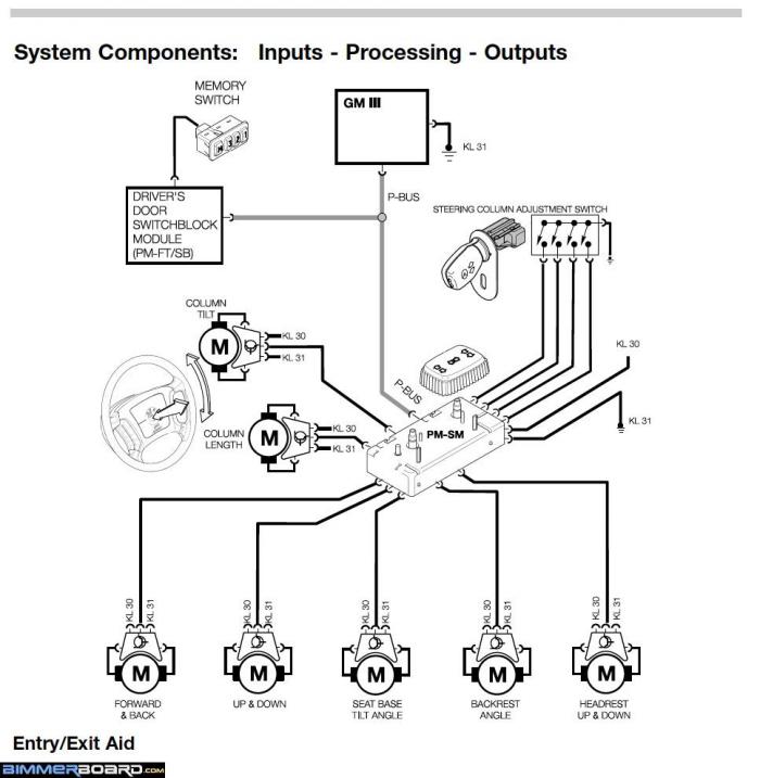

Konkretne jde o fl Bmw e39 s pameti na sedacku (ale hadam, ze to bude u jinych aut podobne), volant a zrcatka (volant je se sedackou spojenej urcite, zrcatka nevim)... chci tam dat Recaro, ktere ma podobne moznosti serizeni (chybi el podelny posuv), vim ze je oem sicna rizena jednotkou pod ni...
vite nekdo, jak je resene nastavovani (jak si jednotka overi polohu sicny)? jsou tam krokove motory nebo nejaka odporova draha urcujici polohu?
jde mi o to, jestli je realne predelat to na novou sicnu nebo mam jen zapojit signalizaci pasu a na pameti zapomenout (to Recaro zapojim bez problemu na vsechny funkce, ma jen plus/minus a vse se ridi tlacitky na sedacce)... na nejakem foru jsem nasel tipka, co rozchodil i volant, ale bez dalsich podrobnosti...

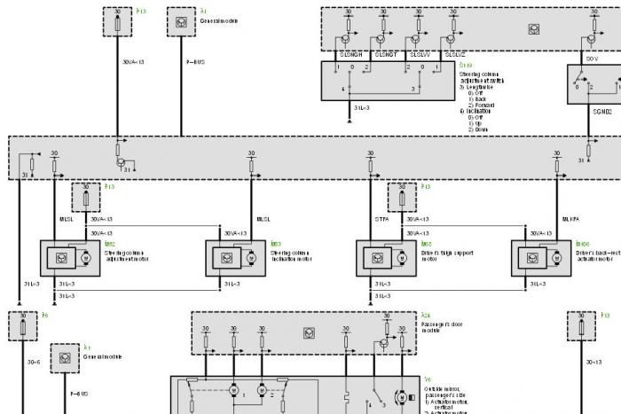

jinak maji motory u sebe controlni moduly, patrne derovane plechy s hallovym snimacem?
The actuator motors are activated by means of a control module mounted on the relevant motor.
Drive of actuator motors with semiconductor switches.
Position recording of drive without feedback potentiometer, with new "ripple-counter" system.
o 13.07.2012, 14:27 | CervinVega
jak si to tak ctu, asi to jednoduse predelat nepujde, kazda vec ma kontrolni mechanismus (mel jsem myslenku, ze bych Bmw tlacitko na vyhrev napojil na sedacku a poustel ze stredove konzole, stejne tak pouzil vystup do Bmw masaze na Recaro odvetrani), takze bez zpetne vazby to ulozi chybu a vypne... treba ty masaze jsou 2 pytliky s tekutinou a pumpa to prelejva mezi nima po 10s, je tam snimac vysky a dokonce snimac zrychleni, ktery to vypne v pripade prekroceni meze (naraz a pod)... central tlacitka konzole ma svoji pamet, komunikuje po K-busu, sedacka s gm na P-busu, jesteze ty zrcatka vali z dverniho modulu nezavisle (nebo si to zatim myslim)...
