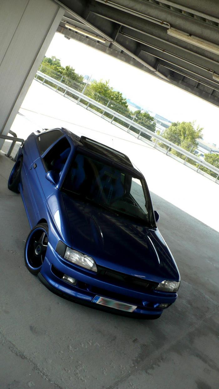

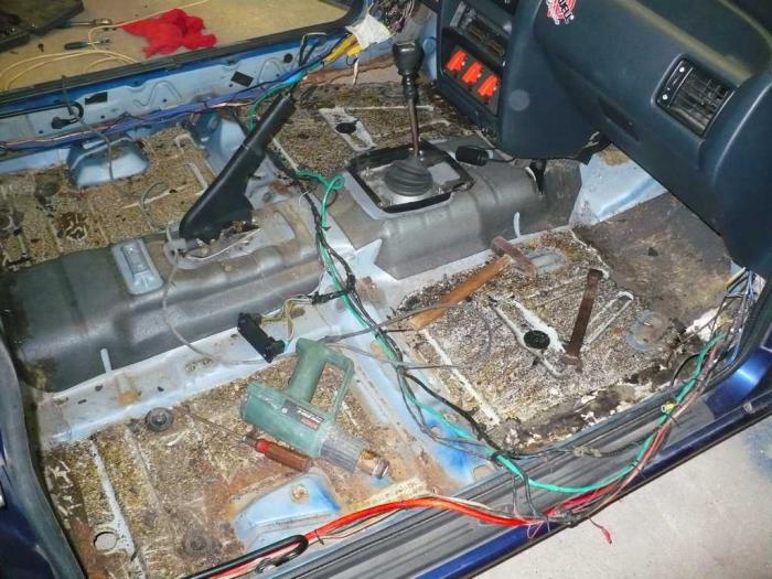

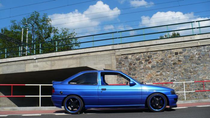

o 21.11.2010, 21:44 | crazyape

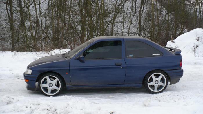

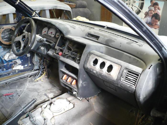

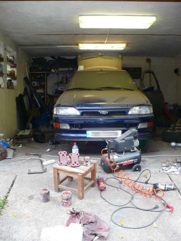

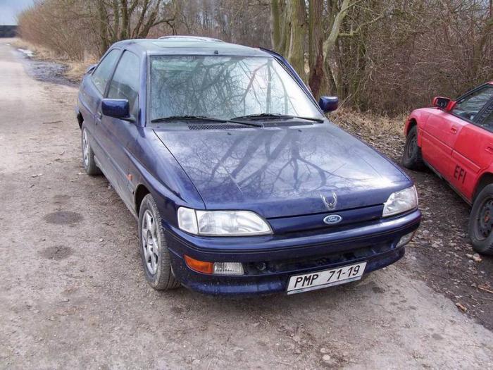

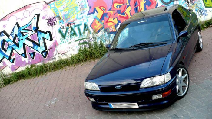

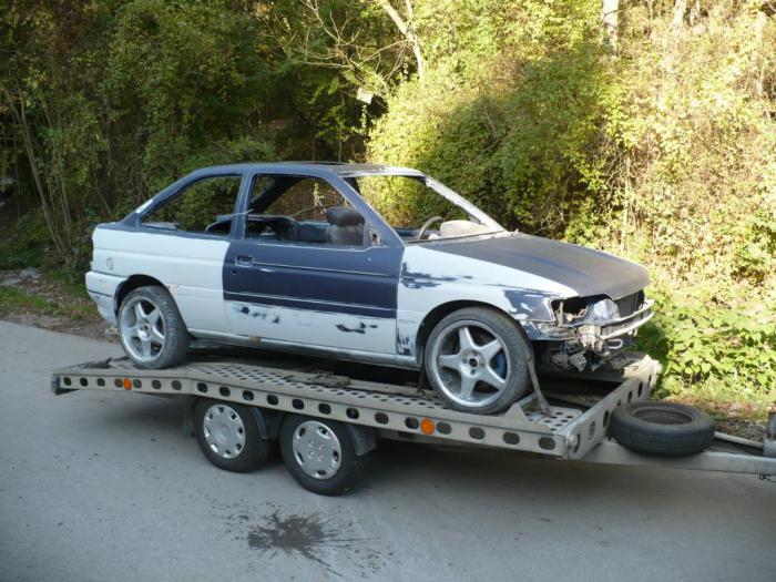

Zajima toto nekoho? Auto mam 3 roky a za tu dobu proslo rapidni promenou :)
Takhle jsem ho koupil....
foto k příspěvku  od crazyape

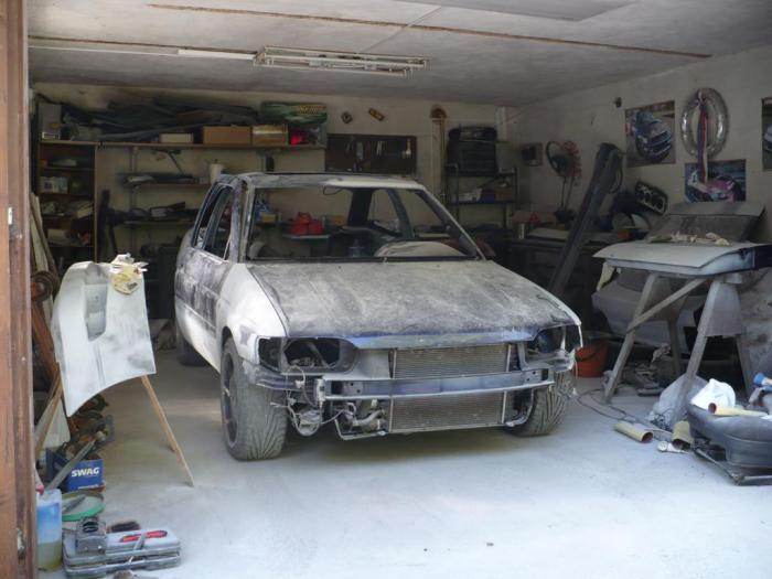

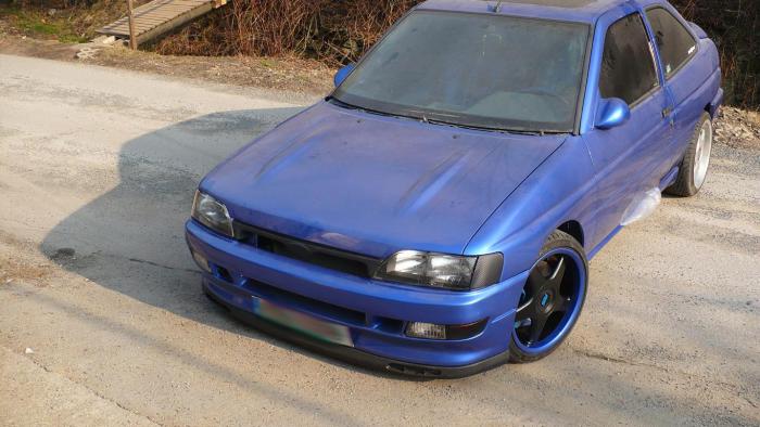

o 21.11.2010, 21:55 | crazyape
Potom dopadlo nejak takto....

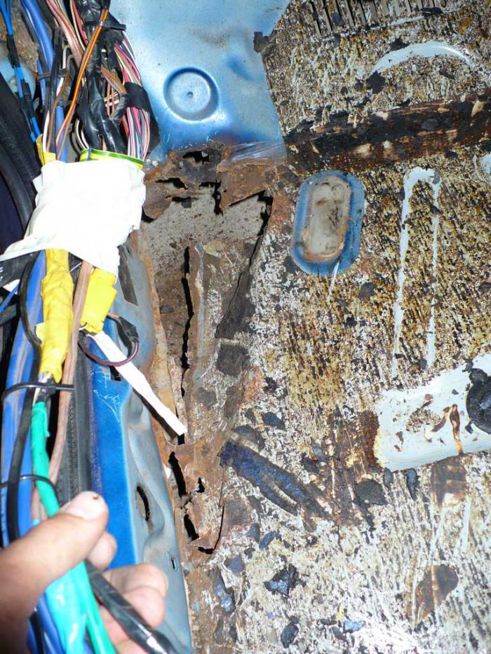

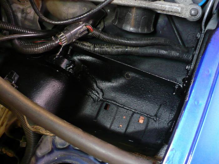

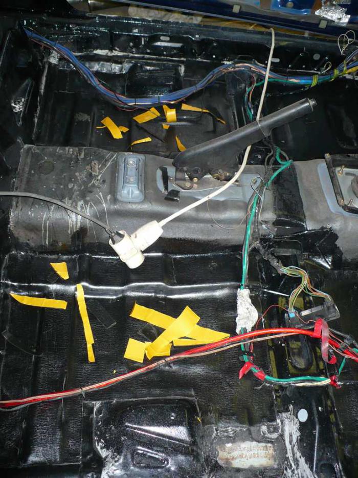

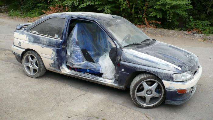

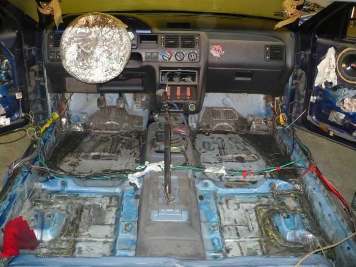

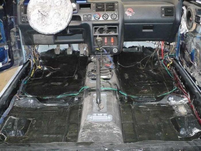

o 21.11.2010, 21:57 | crazyape
A vyvaroval jsem skoro cele auto.... podlaha, prahy,meziprazi, casti nosnniku, delal se novy lem atd...

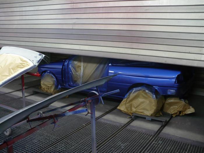

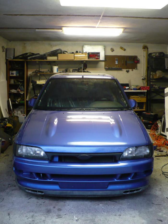

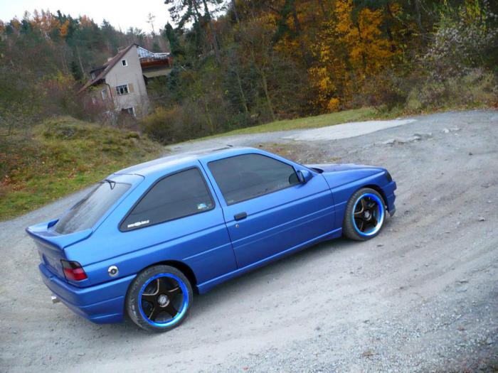

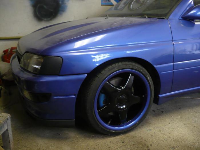

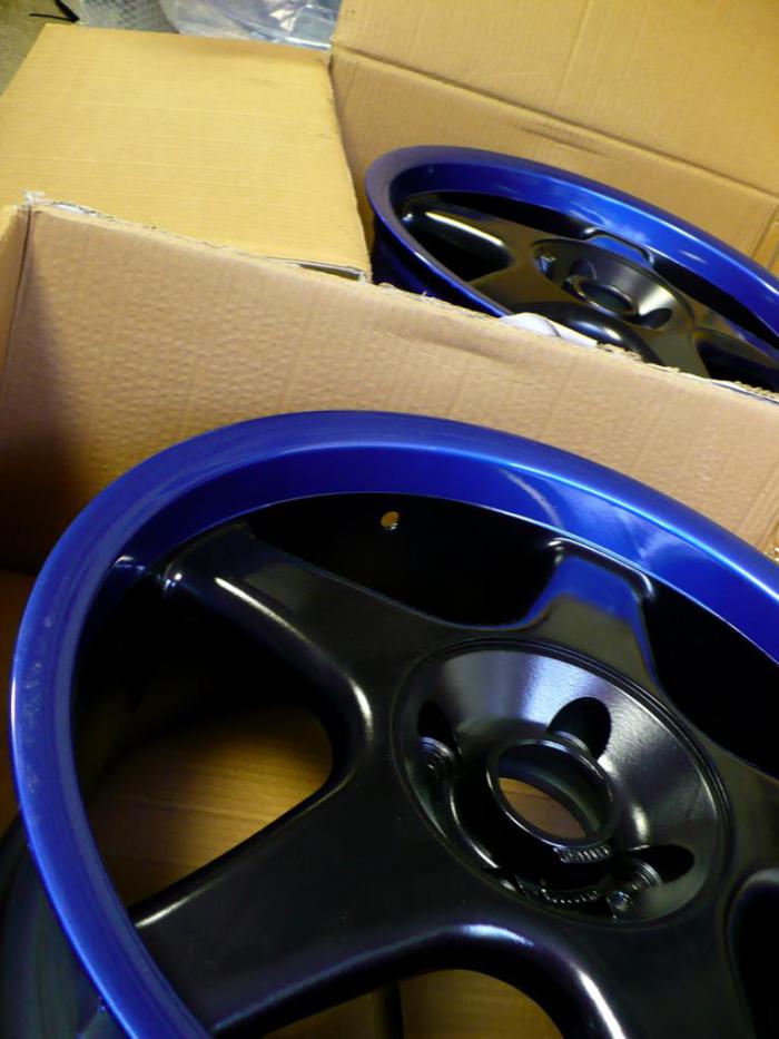

o 21.11.2010, 22:02 | crazyape

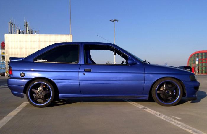

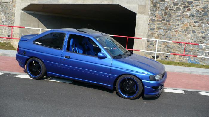

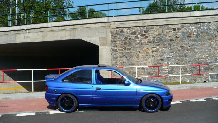

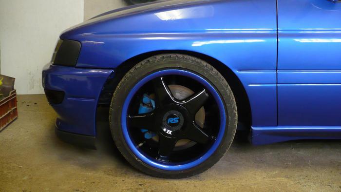

A fotky po laku a nedoskladanym autem...
o 21.11.2010, 22:03 | crazyape
o 21.11.2010, 22:04 | crazyape
o 21.11.2010, 22:08 | mishan
hezká barva

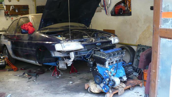

o 21.11.2010, 22:19 | crazyape
Foto pri testovani motoru a jeste pred pripravou na lak..

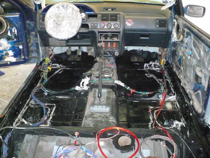

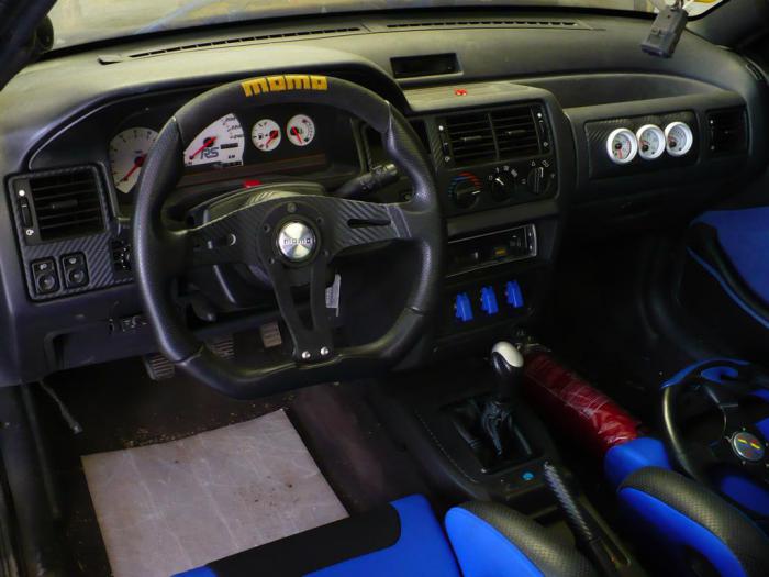

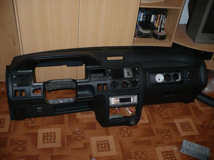

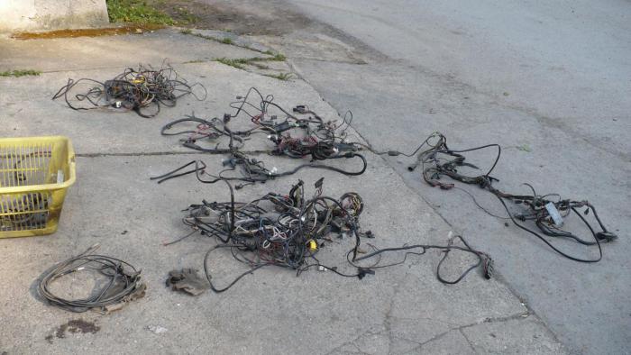

o 21.11.2010, 22:32 | crazyape
:D elektrika...

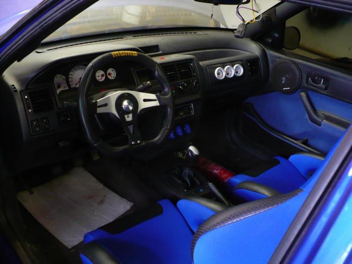

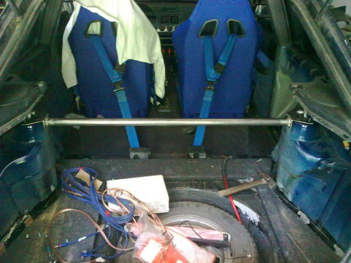

o 21.11.2010, 22:34 | škodovkář
Pecka,co to máš za hák nad zadním oknem?
o 21.11.2010, 22:35 | crazyape
o 21.11.2010, 22:36 | crazyape
To me nesedla guma ale uz jsem nemel naladu na to ji tam cpat znovu, tedkon uz je tam zasazena znova a pindour uz tam neni :)

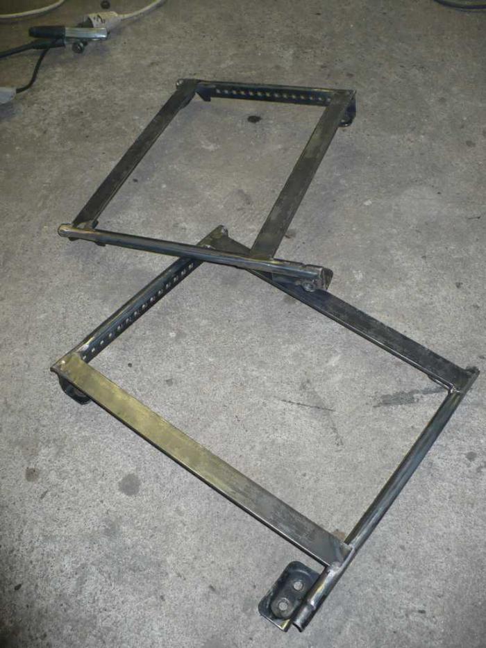

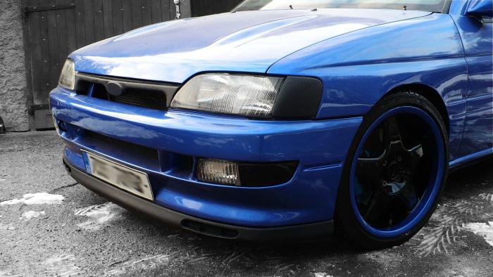

o 21.11.2010, 22:44 | crazyape
Jojo snazim se :) jediny co jsem si nedelal sam byl lak a pravej lem. jelikoz ten byl tak zjebanej od umelce co uz to jednou varil ze jsem musel uriznout silenej kus i s vnitrim a uz jsem si netroufnul ho tam napasovat. Tak sem to nechal na kamose

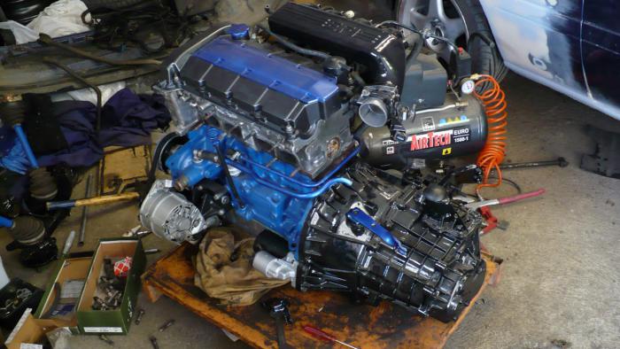

o 22.11.2010, 21:39 | crazyape
Dalsi fotky...

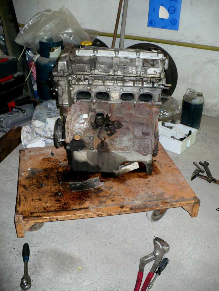

o 22.11.2010, 21:40 | crazyape
Takhle vypada motor kdyz jsem ho dovezl :)

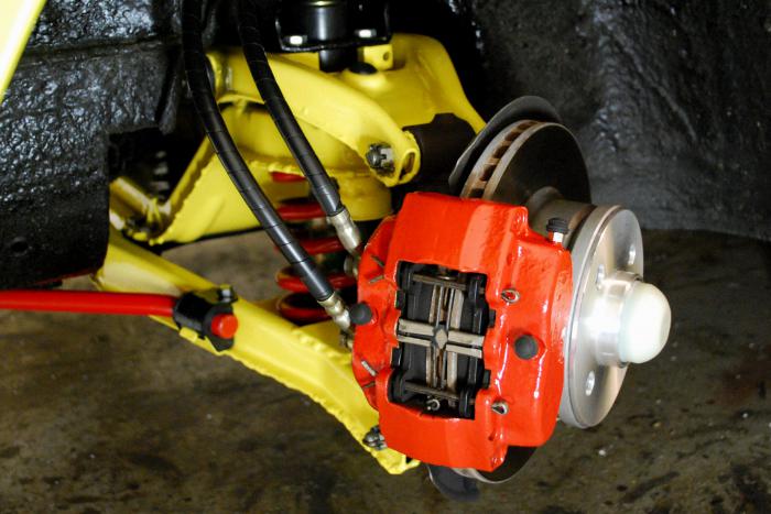

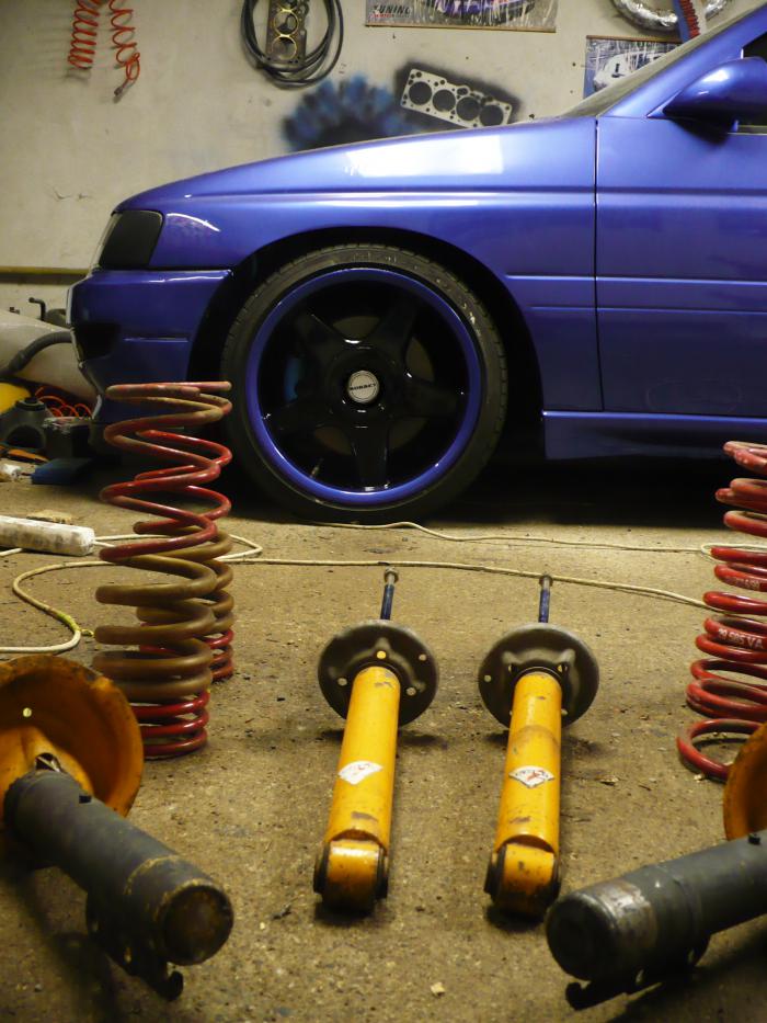

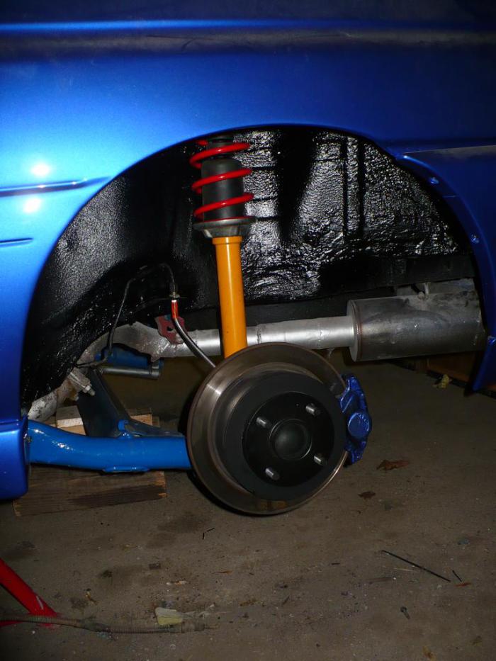

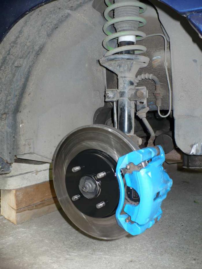

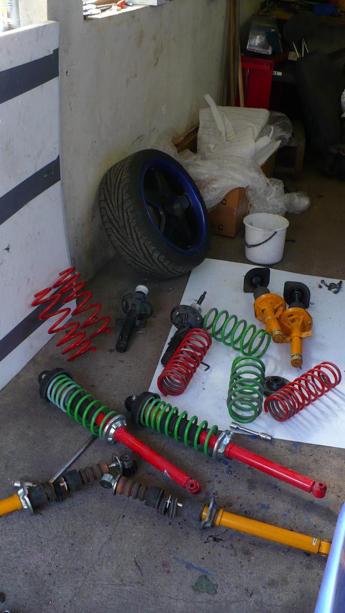

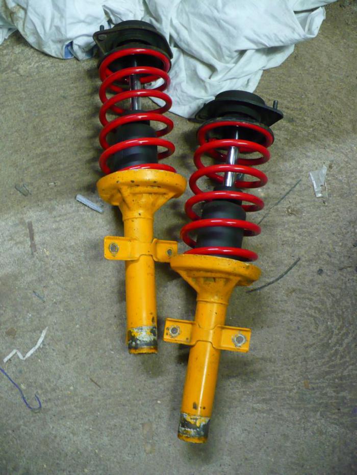

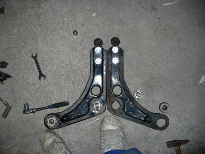

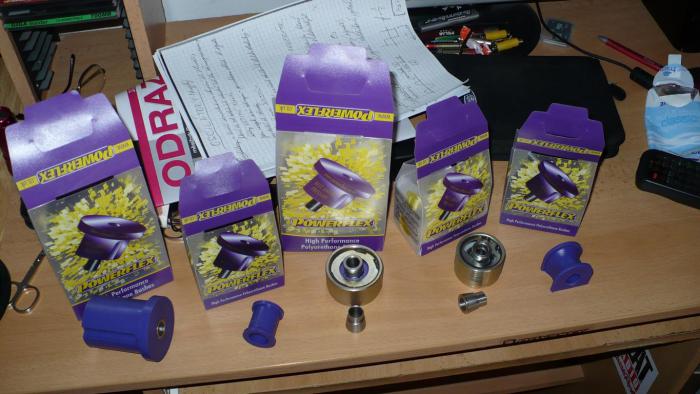

o 22.11.2010, 21:41 | crazyape

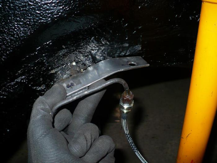

Duvod proc jsem kupoval powerflexy a mirne upravoval odklony...

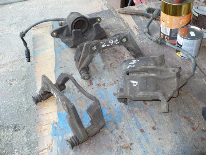

o 22.11.2010, 21:43 | crazyape
Brzdy z mondea

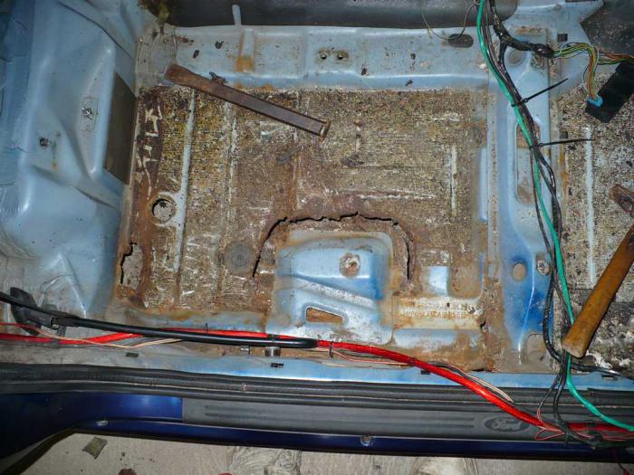

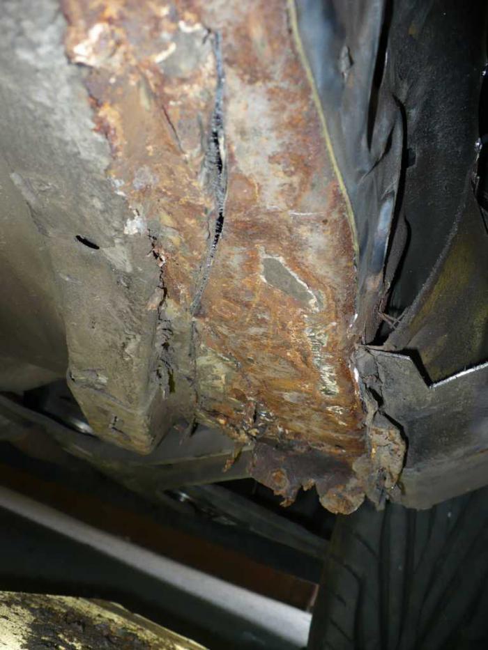

o 22.11.2010, 21:53 | crazyape
Korozeee

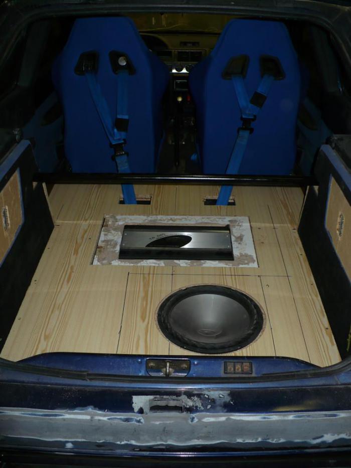

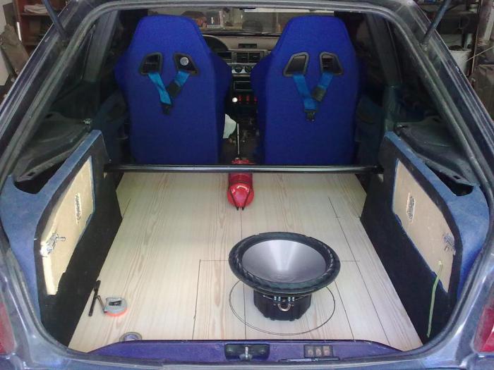

o 22.11.2010, 22:21 | Bladzej

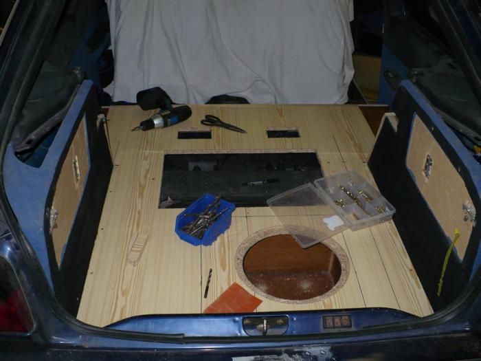

Škoda použití lamina. Jinak paráda :)

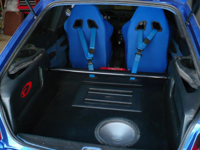

o 22.11.2010, 22:25 | crazyape

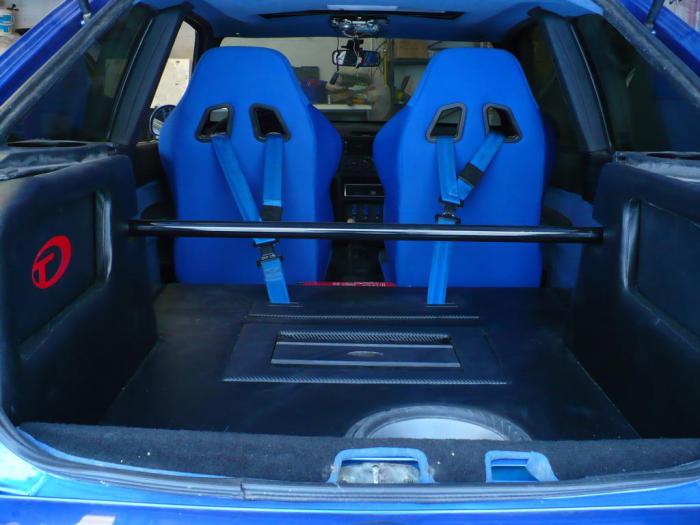

o 22.11.2010, 22:28 | crazyape
Ta deska byla zadarmo a hlavne v delce co jsem potreboval takze je me uplne jedno ze je to lamino. Stejne je to potazene cele kozenkou, nemam to jeste nafocene :)

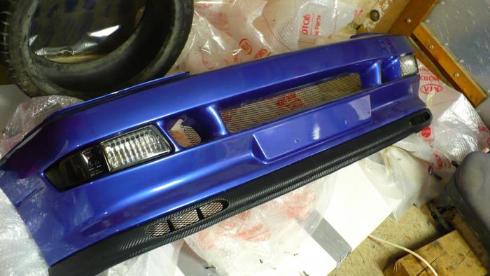

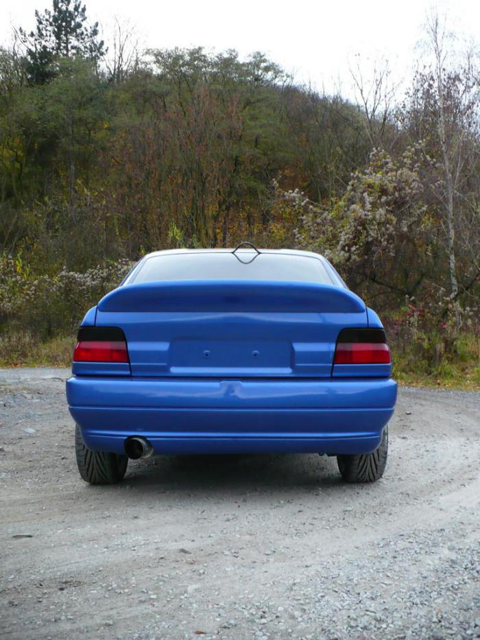

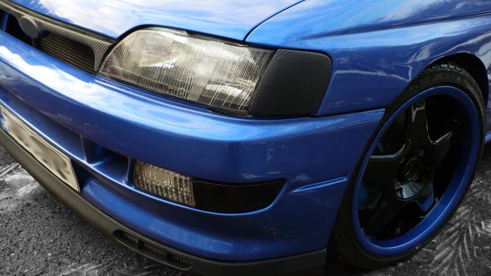

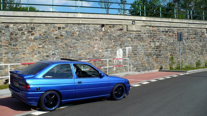

o 23.11.2010, 11:08 | Lucni.konik | Upraveno: 2010-11-23 12:28:10

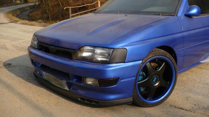

Barva pěkná, správnej motor, jen co se týče předku - skuwil si to těma černejma pozičkama. Tím jsi hodně ubral opticky na šířce vozu. Záměrně ty širší cosie světla s pozičkama krásně rozšiřují opticky auto. Pokud b bylo po mém, vrátil bych orig. vzhled světel.
Co se týče poznámky Cosie ploutve, tak ta patří na cossie a né na RS2000. A navíc snižuje o cca 20km/hodinu maximální rychlost.tudíž nedávat. Spodní Cossie stačí, ikdyž v tomhle případě bych taky prefereoval originál RS2000 nebo bez.
o 23.11.2010, 12:57 | crazyape
Kdybych to chtel delat jako original tak to vypada uplne jinak ;) O tom predku si nemyslim, naopak tema svetlama dost prokoukl omladil se, na pozickach je folie 3m dinoc carbon akorat na fotce to tolik neni videt. V realu to k tobe vsechno hezky pasuje.
Ale neberu ti to, kazdemu se libi neco jineho..

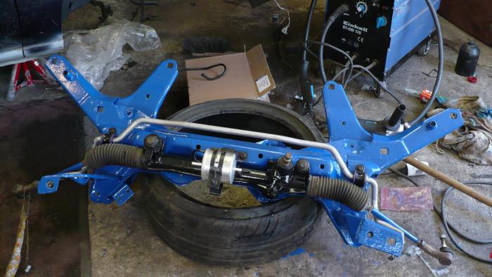

o 26.11.2010, 16:23 | Tuner#2
Nápravy doporučuju dva postupy:
Opískovat, galvanický zinek s chomátem, základ na leké kovy a vrchni barvu.
Co nejde zinkovat, tak opískovat, kvalitní dvousložkový epoxidový základ a na vrch opět kvalitní dvousložku a nebo v případě ušetření Alkyton.
Taky jsem kdysi dělal s obyč syntetikou a musím říct, že ty epoxidový dvousložky to je teprv něco.
o 26.11.2010, 17:03 | crazyape
jj je syntetika alkyton a je to naprd. Ted uz bych taky postupoval jako Tuner :) Tohle se hned odre...
o 26.11.2010, 17:36 | Tuner#2

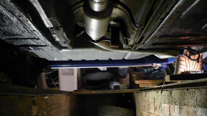

crazyape: Nutno dodat, že hned se odře je výraz pro manipulaci s nápravou. Pak ano, šroubovákem, klíčem to jde hned odřít, ale pokud to nasadíš, odřená místa zabarvíš (což jde krásně protože Alkyton se dobře sjevá) tak na autě za provozu se ale nikdy nic nestalo a náprava je i po 5 letech letního provozu pořád jako nová... Takže on ten Alkyton zas tak špatnej není, jen vyžaduje specifické zacházení, je pružnej a měkkej, tak je na to třeba se šroubovákem opatrně :-)
foto k příspěvku  od Tuner#2

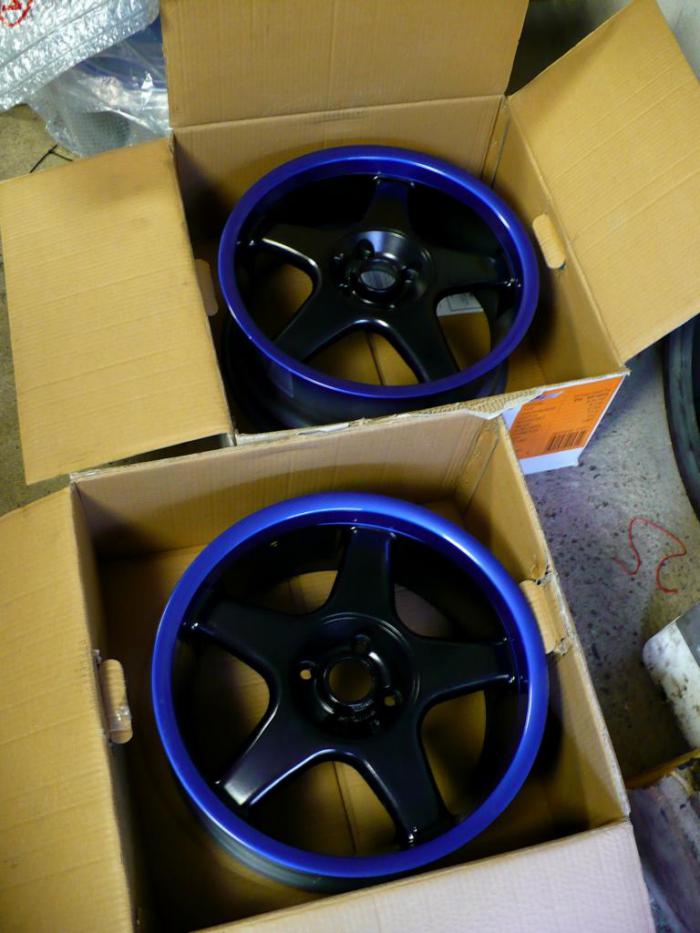

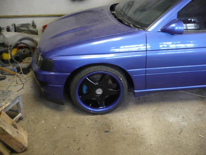

o 15.01.2011, 10:37 | crazyape
o 15.01.2011, 10:48 | martin.dusa
už máš ty kola hotový jo?
o 15.01.2011, 10:50 | crazyape
jen jedno na prasaka kvuli zkousce :)
o 15.01.2011, 10:53 | martin.dusa
tak doufám že se pojedeš otočit abych se na to mrknul :)
o 15.01.2011, 11:04 | crazyape
se stav v garazi :) nikam v tehle hovnech nepojedu
o 15.01.2011, 16:26 | endru.ondra

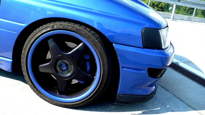

Kola bych dal do světlí barvy vynikli
o 16.01.2011, 20:17 | Kesam
To chce ten střed do laku modrého a límec vyleštit třeba tohle je zabité jako kdyby tam nebylo nic :(
o 16.01.2011, 20:20 | mishan
jako kesam!!!
o 16.01.2011, 20:33 | crazyape
Nesnasim lestena kola a limec.... takhle to vynikne s tim limcem lakovynym do barvy auta a cerna splyne se zbytkem tmavych casti auta.
o 16.01.2011, 21:28 | dedo
aj mne sa to páči takto, aspoň to nie je ako každé druhé...
o 16.01.2011, 23:47 | Tuner#2
Mě se to taky líbí, vypadá to dobře z tohodle pohledu.

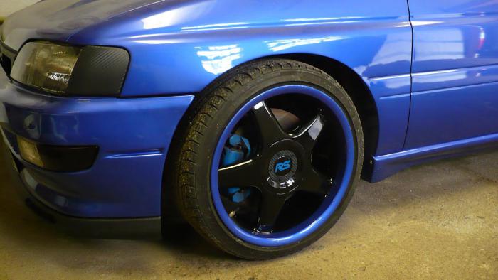

o 16.01.2011, 23:54 | crazyape

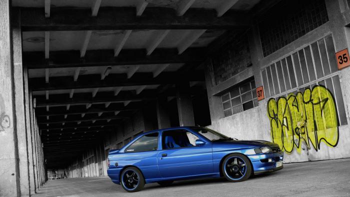

dalsi uhly...

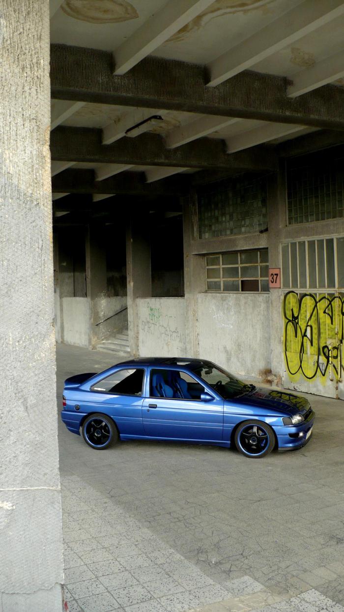

o 16.01.2011, 23:55 | crazyape
o 17.01.2011, 00:03 | Kesam
Mě to prostě nesedí ale 100 lidí 100 názoru no.
o 17.01.2011, 00:08 | walish
Nejvíce tam stejně sedí origo RS kola. Nevím,mě tahle móda s tím proužkem na kraji nějak nebere, dal bych tam nějaké světlé kola,aby to vyniklo.
o 17.01.2011, 08:31 | crazyape
A jak to vynikde kdyz dam stribrne kola ktere absolutne nesedi ke zbytku auta?.... maximalne tak k vyfuku :D Ale tak nikomu jeho nazor neberu, znam dost lidi pro ktere je jina barva nez stribrna na kolech hnusna :) Stribrnou ma kazdej a tohle neni vsedni auto...

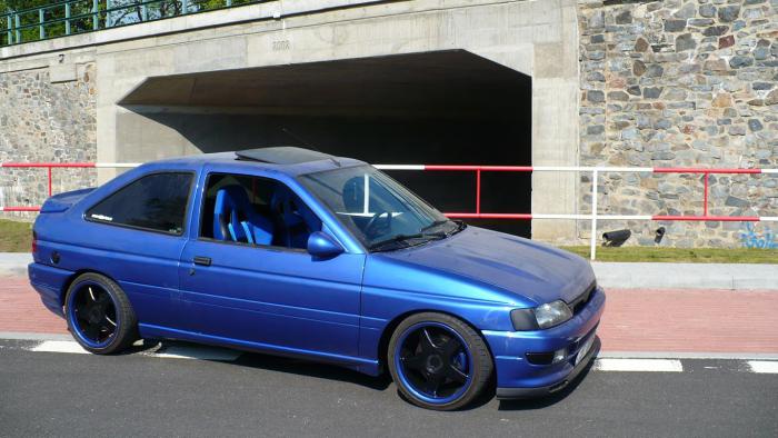

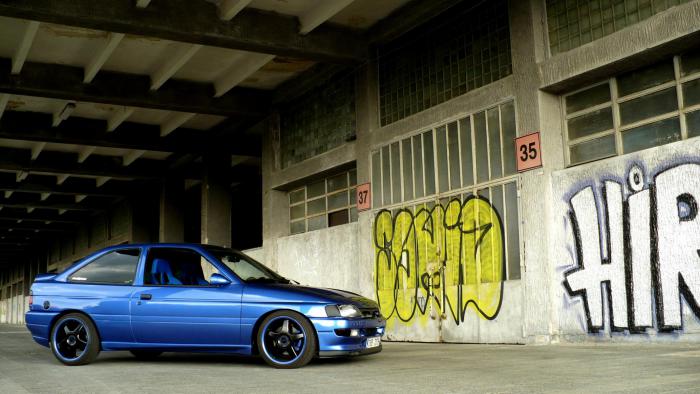

o 25.01.2011, 10:01 | crazyape
o 25.01.2011, 10:02 | crazyape
o 25.01.2011, 10:03 | crazyape
o 25.01.2011, 10:12 | Tuner#2
Že Ty ses inspiroval tu :-))
Jak modrou nemusím, tak to Tvoje vypadá fakt dobře včetně kol, jen ten blinkr mě tam prostě nesedí :-/

o 25.01.2011, 11:10 | Alííí
Kola pecka !!!!!!!! Takový práce na jednom autě bych nedal. Mám holt slabý nervy... :-D
o 25.01.2011, 11:11 | Alííí
Ještě pár dní v dílně, a skončíš jako na obrázku od Tunera2. :-D
o 25.01.2011, 12:02 | Lukasino
Cerny s modrym prouzkem jsou pecka! Lesteny kola ma dneska kazdej... ;o)
o 25.01.2011, 12:14 | Fero_88
perfekt...nemam slov..
o 25.01.2011, 12:34 | crazyape
Tuner: no inspirace byla hlavne u jedny vette co byla modra s modrejma limcema...ale premyslel jsem nadtim uz predtim ze to tam udelam. Ten limec s drazkou k tomu uplne svadel. Potom uz jsem jen donekonecna projizdel a hledal fotky na netu :)
Jinak diky, lambo z toho nebude, tohle ma pro me vetsi skill jak nejaky lambo co ma kazdej druhej zbohatlik :D

o 31.01.2011, 13:24 | crazyape
Tolik penez na takove kola momentalne nemam, taky by se me libili ale cerne nebo bronz.
Kazdemu se libi neco jineho a me se tohle libi a vetsine lidi taky. Az tak bude cele auto a bude poradne sedet na zemi tak to taky bude jina liga :)
Jinak cossie by me nevadila, ale je to trosku cenove out :)
o 31.01.2011, 13:27 | crazyape
Dneska jsem si hral s poklickou, jeste nevim jestli tam to karbon kolecko necham....

o 15.04.2011, 12:49 | crazyape
o 15.04.2011, 12:50 | crazyape
o 15.04.2011, 12:51 | crazyape
o 15.04.2011, 12:53 | crazyape
Rozdil stribrna x cerna :)

Nevim kde se stala chyba ale zadni hadice me poslali kratke....
o 15.04.2011, 12:58 | crazyape
Hmm co s tim? reseni...

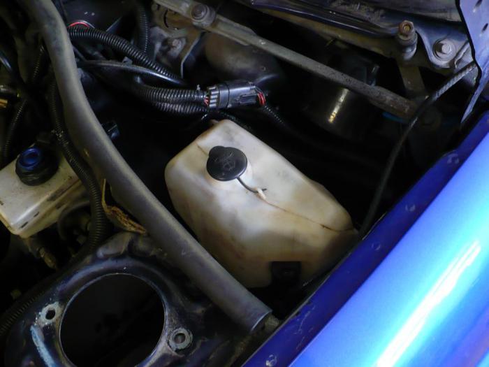

o 15.04.2011, 13:01 | crazyape
Misto puvodni nadobky je filtr.... po 2 rokach byl cas vymyslet nejake jine reseni :) Nadobka z Fiesty implantovana pod okno..

o 15.04.2011, 13:02 | crazyape

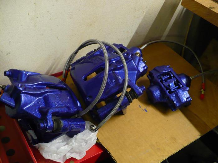

Brzdice v laku...
o 15.04.2011, 13:03 | crazyape
Na svary na vyfuku nekoukat :) to patlal jeste nekdo predemnou, musim to cele predelat.

Momentalne jsou kola odlakovana a opravena. Podekovani si zaslouzi pan Tykeev :) V pondeli vezu kola na lak. Do konce pristiho tydne snad dodelam podvozek, ovzdusnim brzdy a hura ven :)
A tady muj kazdodenni povoz na replikach kol z coswortha v 16" ... prijdou ale v 15"

o 14.05.2011, 12:57 | Octávák
Auto je to moc pěkný :-) Já bych asi nechal kola stříbrný s tím modrým proužkem, takhle trochu zanikají. Ale 100 lidí, 100 názorů. Jinak bomba za mě!
o 14.05.2011, 14:01 | Alííí
Bomba, už jsem chválil tvojí práci dřív, ale ty kola jsou dvě bomby (čtyři). :-) Modrej pěkně udělanej proužek fakt decent, k tomu tytéž brzdiče, prostě moderní facelift starý klasiky - mně se to páčí. *THUMBS UP*

Taky se mi líbí, jen dotaz - stíháš sledovat ty budíky u spolujezdce nebo už máš spolujezdce naučeného ti říkat co na nich je? :o)
o 16.05.2011, 20:22 | crazyape
Palubovka je origo, strikana nicim neni jestli jsem dobre pochopil dotaz :)
Fordik: jde na ne videt v pohode, to byl taky zamer, akorat ty budiky ukazujou hrozny picov*ny a jeden uz nefunguje :/ jsem se mel na autostyle vyprdnout uz od zacatku. FKcka jsou teda spolehlivejsi...

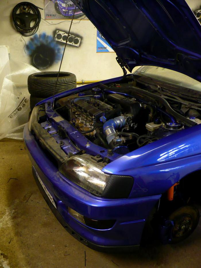

o 28.06.2011, 23:02 | crazyape
Nejaky mobilovky...
o 28.06.2011, 23:03 | crazyape
o 28.06.2011, 23:04 | crazyape
o 28.06.2011, 23:05 | crazyape

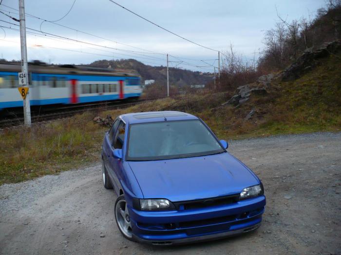

o 29.10.2011, 09:03 | crazyape | Upraveno: 2011-10-29 09:06:56
Tak interiér je zase venku, na příští rok plánuji opět menší změnu, snad už finální :) Letos jsem to nějak zanedbával, koupil jsem si totiž Mondeo MK1 v RS edici a trošku se to opět zvrhlo, v týdnu jde na celolak :)
Jinak přidávám foto esca při poslední letošní akci.
