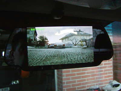

A pár foteček... srovnání velikosti původního zrcátka a zrcátka s 7" TFT.
foto k příspěvku  od Šestikule

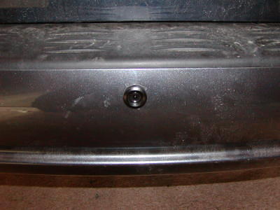

o 02.04.2006, 20:06 | Šestikule
kamera v nárazníku

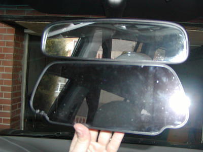

a můžem couvat

o 02.04.2006, 20:11 | 20bad
vypada to super, nebojis se otu kameru az bude nejakej jouda parkovat aby ji neposkodil

o 02.04.2006, 21:46 | Šestikule
20bad: ta čočka je utopená, takže když se o to opřeš jiným nárazníkem chrání ji kovovej obal kamery

nebude to tft branit ve vyhledu, pripada mi hrozne veliky
o 02.04.2006, 22:06 | Šestikule
houdas: je to v pohodě, není problém ani na semaforech
o 02.04.2006, 22:13 | Mára_VR6
heh, to není zrcátko, ale asi nějaká menší plazma, nééé..
je to placka, jako prase
o 02.04.2006, 22:20 | BULOH
To zrcátko je obroooovský!

Area51: v reálu to není tak hrozný, když jsem to měl v ruce, taky jsem se zděsil. Ono je to po montáži nadsazeno nad původní zrcátko (využívá to prostor mezi horní hranou zrcátka a stropem - tam se člověk stejně nedívá), takže ta viditelná oblast se téměř nezměnila. Přijde mi to míń omezující, než "snižovací" pruhy na skle.
