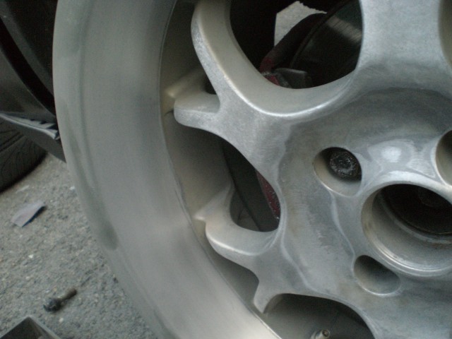

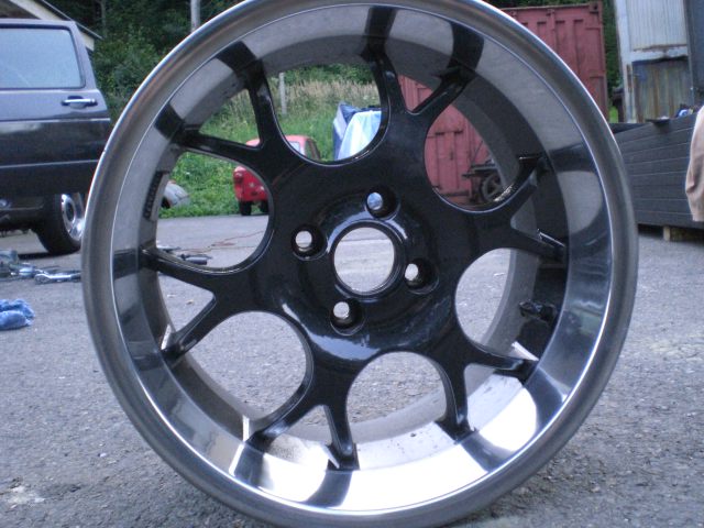

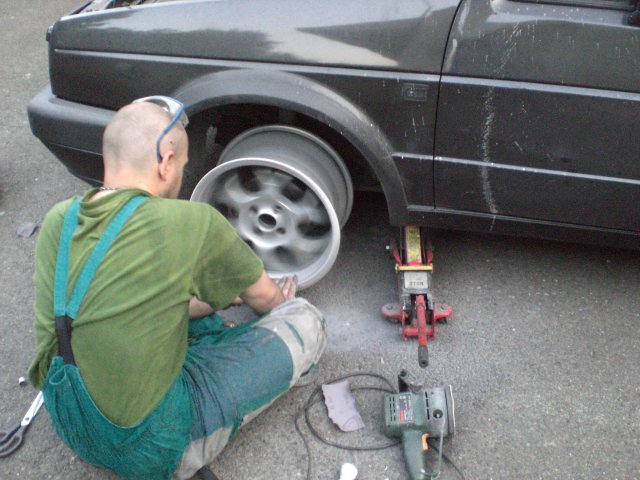

tak když už jsou new wheels, tak je třeba je řádně upravit, zvolil sem střed v barvě auta a leštěný límec, možná příští rok je vyleštím celé, letos není čas..
foto k příspěvku  od mishan

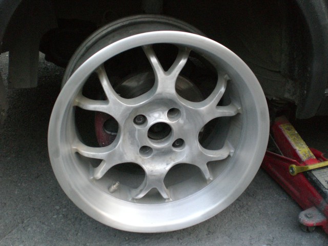

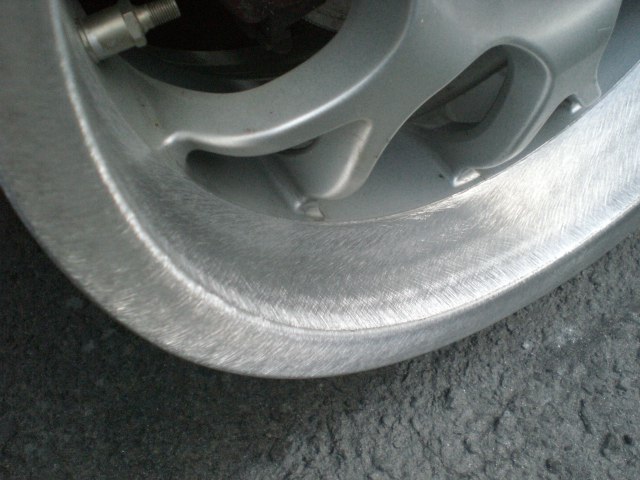

o 04.09.2008, 20:35 | mishan
1, origo barva drží kure*sky, ani v pískovačce, kde mám jemnější písek to nešlo,tak musela zasáhnout flexa :-)
o 04.09.2008, 20:36 | mishan
a pak už jen volnoběh, zařadit za 2 a 150-400-800 smirek a jedem

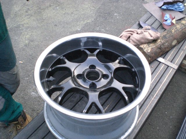

o 04.09.2008, 20:37 | mishan | Upraveno: 2008-09-04 20:45:08
a pak přeleštit mojím leštícím krémem, vrtačkou a za asi hodinu a půl jedno kolo hotovo

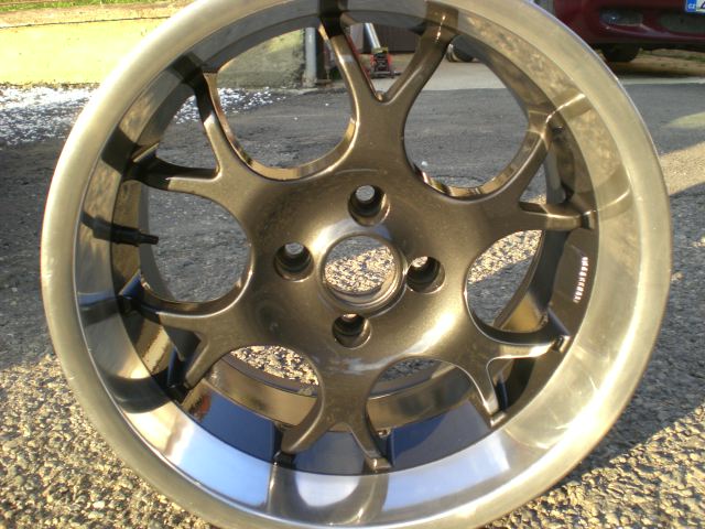

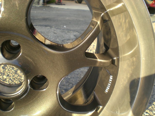

o 04.09.2008, 20:37 | mishan | Upraveno: 2008-09-04 20:43:58
v laku jsou ještě vady,protože sem to stříkal na zkoušku kvuli odstínnu... bude přelakováno v boxu na lehce světlejší odstín.. pak dám foto na autě..
o 04.09.2008, 20:40 | Libor
pěkný kola a pěknější práce

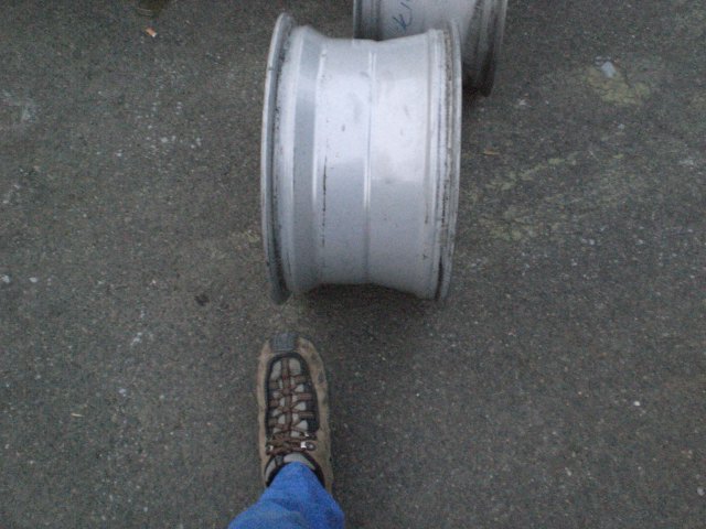

o 04.09.2008, 21:21 | trlon | Upraveno: 2008-09-04 21:26:14
trochu menší srovnání pro ty co neví jak je široký 9" kolečko od borbetu:?-))

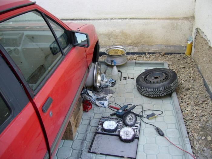

o 04.09.2008, 22:09 | Ondry 2.0 20v | Upraveno: 2008-09-04 22:10:49
takhle si to dělal????
foto k příspěvku  od Ondry 2.0 20v
o 04.09.2008, 22:14 | mishan
jo přesně takhle...

jj už jdu na to, tady jsou kola hotové a po laku

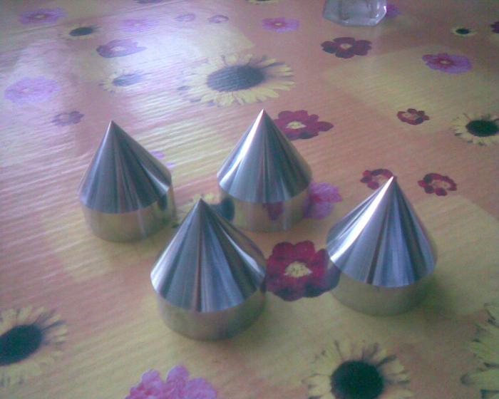

o 11.09.2008, 23:41 | mishan
tak hrotíky už sou taky nachystané :-)

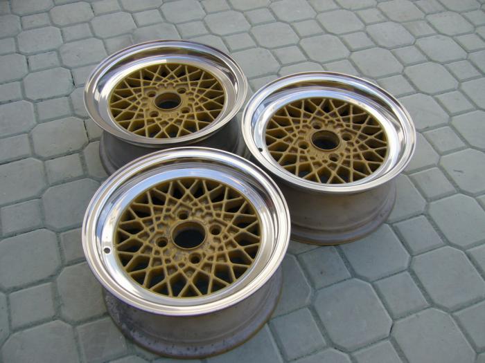

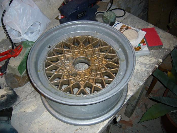

o 13.09.2008, 17:22 | FBS
Je to drbačka, a špinavá práce.
foto k příspěvku  od FBS
o 13.09.2008, 17:23 | FBS
Ale pak to stojí za to
o 13.09.2008, 17:24 | FBS | Upraveno: 2008-09-13 17:27:10
původní stav, límce natřeny štětcem stříbrnou barvou, a středy natřený štětcem zlatou barvou :o) koupil jsem je za 2 litry
o 13.09.2008, 18:01 | mishan
toš dobrý kšeftík :-)
