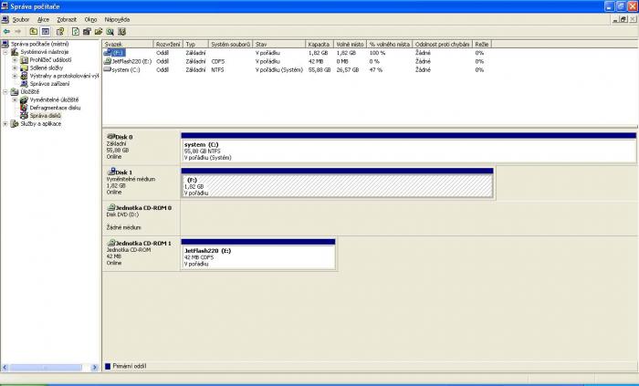

o 13.11.2008, 10:36 | Tony (M)
Vidim tohle
foto k příspěvku  od Tony
o 13.11.2008, 10:43 | soray
Obycejna kontrola disku by s tim neco nesvedla? Kliknes na ten oddil pravym tl., zalozka nastroje, kontrola disku, zaskrtnout autom.opravovat chyby a spustit...?
o 13.11.2008, 11:12 | Tony (M)
Kontrola disku se ani nespusti...
o 13.11.2008, 11:23 | soray
Tak pak uz jedinne prohnat nejakym Datarecovery, GetDataBack nebo R-Studio nebo podobny programky.
