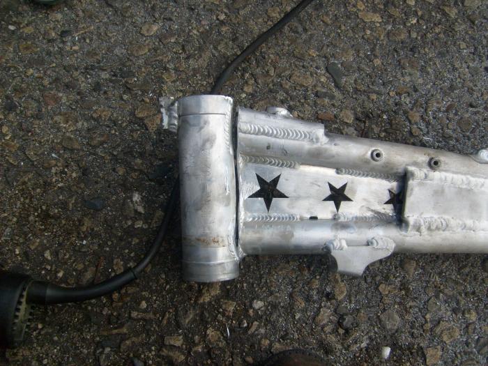

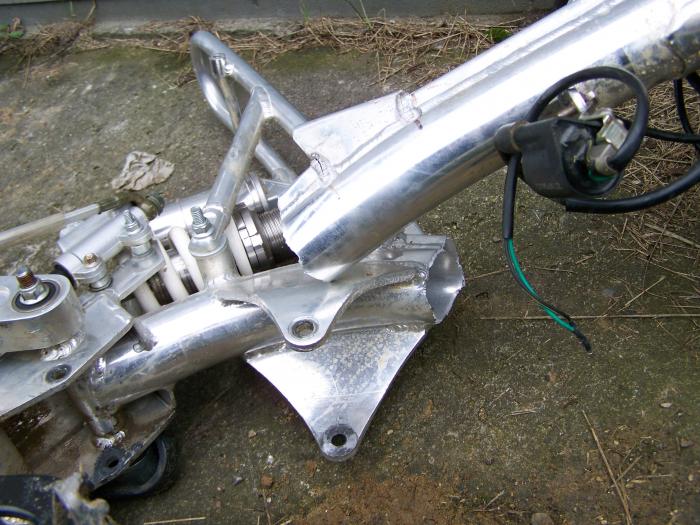

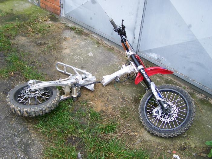

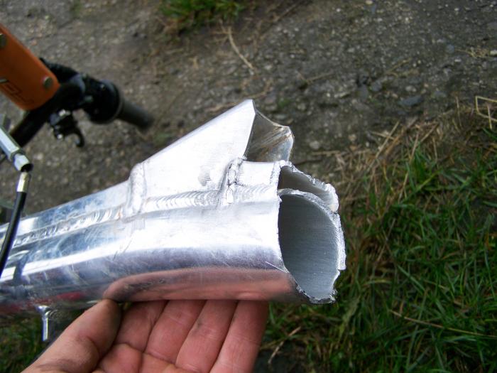

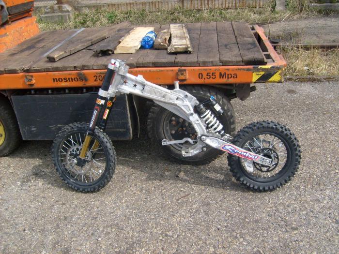

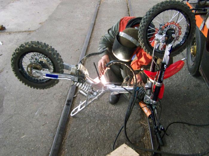

Tohle budu zitra v praci davat do kupy :-)
Jeden borec na tom skače na rampě už jsem to jednou zkracoval vždycky se jim to natahne od roztečí šroubu cca 6/10 cm tohle mam v praci po 1 :-)

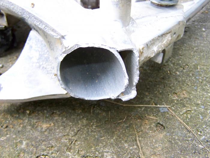

Narvu tam trubku zavařim přeplatuji zespoda se vejde ještě vyztuha z 10mm plechu(al)
To je stroj za 21 000kč a stroj za 150 000kč tenkrat se natahnul ještě vice ale neprasknul.:-)

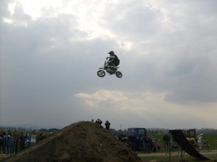

Tohle je ta rampa na ktere to udělal docela mazec na tyhle male pekla.

Svařoval jsem ji před krkem asi 2 cm a drži to :-)
o 23.11.2008, 19:14 | venito
tak to postuz po cele delce jeste jeklem at je to sichr:)
o 25.11.2008, 18:58 | Kesam

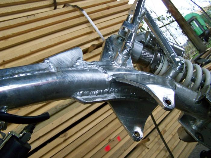

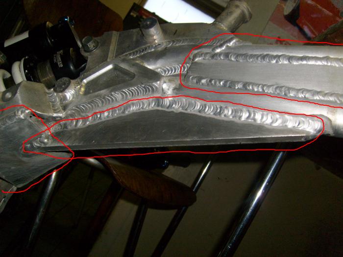

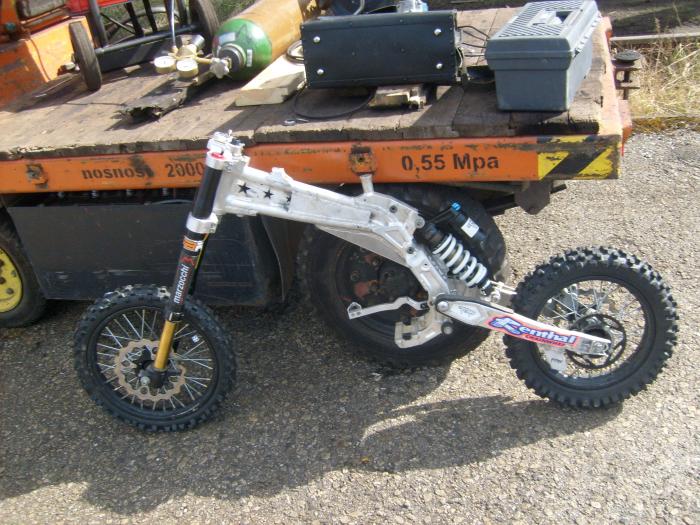

tak jsme se na to dostaly až dnes než majitel přitahnul hlinikovej hutovej plech dovnitř sem narval trubku ovařil zespoda vyztuhu ještě mi nikdy nic nevratily tak snad to bude držet.

venito: tomu věřim že to vydrží tam je vidět posledně jsem to vařil hned za krkem je tam videt svar tak tam sem to řezal a zužoval na rozteč šroubu asi ze 120 na 113 a drži prasklo to jinde :-)

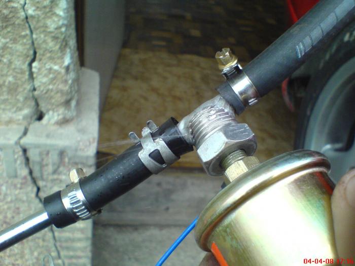

pridavam fotku jednoho nepovedeneho svaru TIGem kde se udelal mini pór, kdyz sem nechaval zavarit T spojku pro cidlo tlaku palivove listy... nastesti sem si toho vsiml, bo za jizdy by to bylo asi v hajzlu, takhle z toho chcal benzin pri 5,5BAR-ech :)
foto k příspěvku  od venito
o 25.11.2008, 19:23 | Kesam
Nechci rejpat ale nalevo to vypada jako studený spoj :-) tak jestli stim nedělaš tak je to dobry mě když to před 4 rokama narvaly ve svařeci škole do ruky tak sem nevěděl co stim mam dělat dneska si stim hraješ jak s Cočkem.

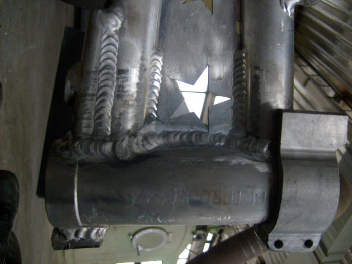

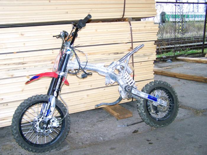

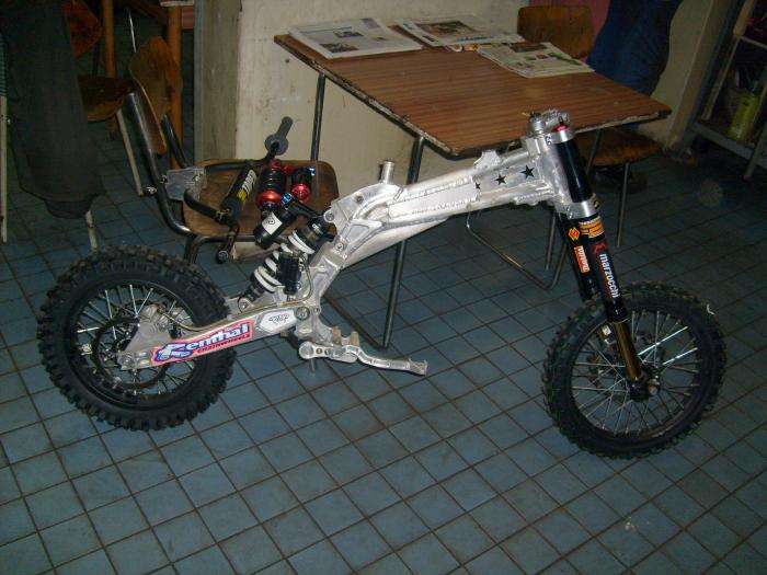

Tady moje prvni co jsem dělal na te dražši sem to vyztužil a za měsic to přitahnul že to neprasklo ale že se to natahlo tak sem to zužoval a do dneška to jezdi to sem svařoval tak před 1,5 rokem to je ta šupina za 150 litru je to šrotove všechno.

Je natažena o 8/ 10 cm na šroubech.

Tady už je jak ma byt :-)

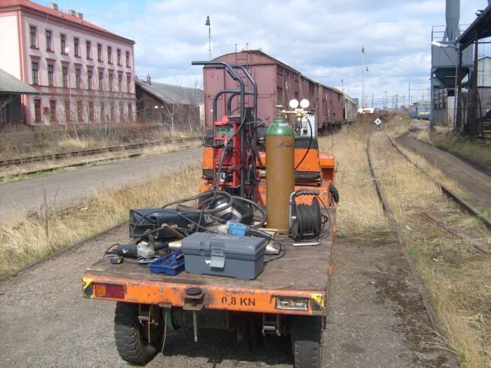

To nejni multikára ale elektrickej plošinovej vozík :-)jede to asi 25/30km/h a dneska jsem se nevešel mezi vagony tak jsem tam trošku něco urazil :-)
Tu svářečku si vozim wtu250ku a na tu hklinu a nerez si musim přivezt od jinud na pracovišti ji nemame :(
