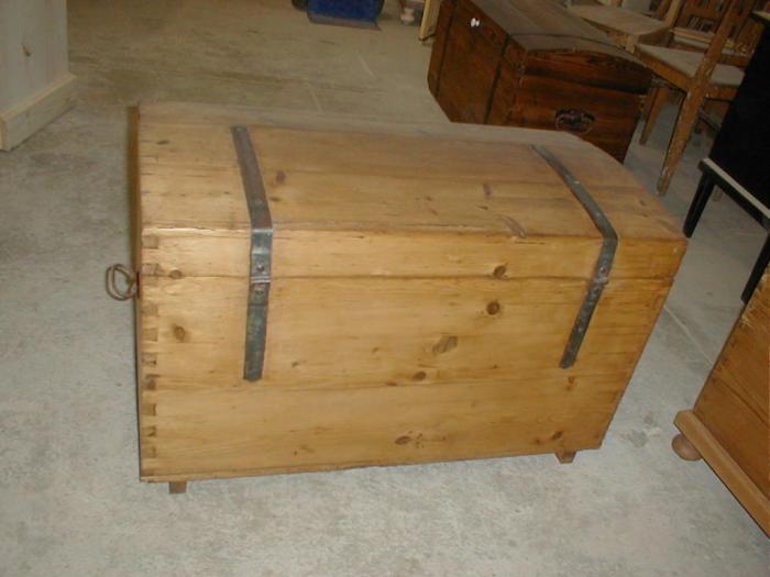

Koupil jsem starou dřevěnou truhlu a chtel bych ji trošku zrenovovat. nasel jsem par direk po červotoči,tak se ptam. jak by jste postupovali?
Já bych postupuval asi takhle: sundat kovani? obrousit truhlu, natrit něčím proti červotoči, bezbarvy matny lak a nahodit kovani?
uvazuju správně?
Nevíte co s tim kovanim, aby vypadalo jako ted vykovane(černé,ale nechci natirat). Někdo mi radil rozpalit a zchladit ve starem oleji,ale nevim jestli je to zrovna to prave...
Díky za rady:-)

jestli je to z měkýho dřeva tak se to louhuje...
o 09.02.2009, 19:05 | Toxxx
Ano namocit do louhu...
o 09.02.2009, 19:06 | Toxxx
A skus to navoskovat... Vysledok bude stat za to.
o 09.02.2009, 20:19 | kacer111
Jako Toxxx nejlépe přírodní vosk Antik ( upravený včelí vosk) pak se dá ještě použít šelak ale to už chce nějaký zkušenosi. Vosk dobrá volba!!!!! Určitě nepoužívat moderní materiály.Ale jinak pěkný kousek
o 09.02.2009, 20:28 | kacer111
Na dřevo nejlepší kombinace je vodní mořidlo Antik, potom včelí vosk Antik na konec voděodolný vosk. prodává firma www.europaantik.com/ a dá se tam koupit i nové to kování.

o 09.02.2009, 23:10 | koren
tak kazdym ze zde uvedenych zpusobu ji zku_vis (i kdyz muze se stat ze ne ale pravdepodobnost je dost mala)
ve zkratce te ceka:
-odstraneni puvodniho nateru
-odstraneni cervotoce
-nova konzervace
a jako bonus se muzes venovat kovani;-)
uprimne radim vzit to odbornikovi - usetris si spoustu trapeni a vysledek bude jisty (a temer jiste levnejsi)
o 10.02.2009, 08:52 | Lucni.konik
Na to kování - bratr, když měl 33 narozeniny(kristovy roky), tak jsem mu dal nádherný 3ks půlmetrových hřebů - té černoty jsem docílil tak, že jsem vzal - tehdy rezavé hřeby, obrousil ocelákem.Pak jsem to natřel obyčejným odrezovačem - chytlo to super čerň a pak jsem to za pár minut ještě přeláknul bezbarvým lakem. Nádherně to vypadalo.

o 11.02.2009, 00:44 | koren
takhle na dalku poradim stopro jen tu posledni fazi
urcite chces zachovat "puvodni look" - takze asi pouzit i puvodni metody - tzn vysychave oleje nebo voskovani. krasne potom vystoupi kresba dreva, opticky to ztmavne a zaroven se i ochrani. jsou ale i borci co to natiraj sadlem (na druhou stranu proc ne, kdysi se malovalo krvi...)
lneny olej by mohla byt cesta
ostatni zkusim tipnout:
cervotoc necim setrnejsim, tzn pro indoor pouziti, aplikovat injekcni strikackou do der
kovani podle toho jestli pude sundat - vseobecne pouze kartacem (zadnej brusnej papir!) a pak necim napatlat. existuje nejaka kovarska sragora,ta by byla ideal,jen si vzpomenout:-( bavime se samozrejme o zeleze. to ucho vypada jak mosaz...
odstraneni nateru si takhle netroufnu, muze to byt opatlany nejakym extra-ekl chemickym lakem a pak bude i vsechno co jsem psal jinak:-(
