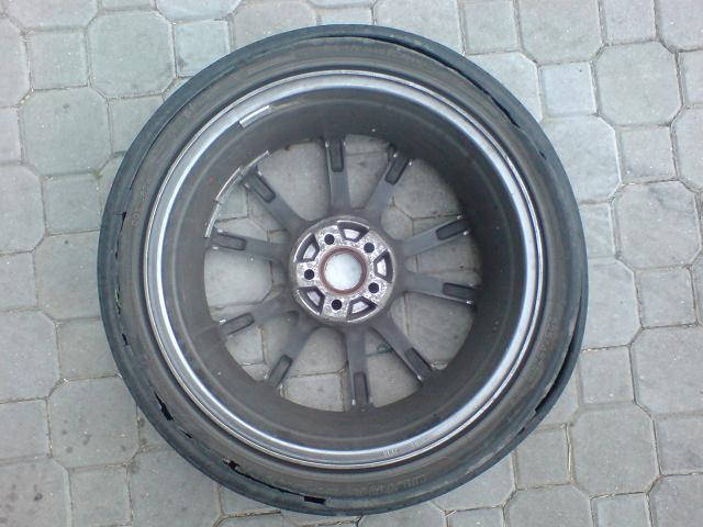

Kolegovy ze seat klubu se povedlo udelat tohle po roce jezdeni ve 120km/h....

mate nekdo dalsi podobne zkusenosti? Kamarad o nich uvazoval,ale kdyz sem mu toto poslal,prestal mit zajem :-)

foto nic nerika ..
chtel bych videt, jak to mel obute normalne .., zda to nebyly Acka a podobne ..

hele, tohle se mi stalo i s jinou pneu...
a to ve chvíli, kdy jsem píchnul a než jsem stihnul zastavit, tak se ta prázdná pneu úplně stejně roztrhala...
neviděl bych to tak jednoznačně
o 06.05.2009, 15:43 | Nora
přesně tak, toto je po defektu pneu, nebo malém tlaku, o kvalitě pneu nic nevypovídá

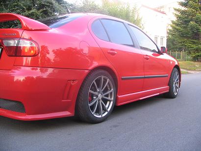

Kola jsou toora 8x18 s pneu 225/45/18.......
Jinak mate pravdu,tohle se muze stat i podhustenimale i tak by to melo snad neco vydrzet..sam sem si zkusil 90km/ na dunlop sp 9000 a ujel na ni nevedomky 2km a temer nic ji nebylo

No to bych videl na mirne Acka a taky bys mohl napsat co ten tvuj kamos delal kdyz se mu tohle stalo, protoze se mi nechce verit ze jel klidnou jizdou 120km/h a najednou tohle

imax..muj kamarad to neni,jinak pise ze jel ve vyjetych kolejich ..jako stat se muze cokoli s jakoukoli pneu,nerikam ze za to ta pneumatika muze...

to na fotce je jednoznacne urizly od disku diky jizde po mekkem kole. kdyz ve 120ti pichnes tak nez zastavis je guma na srac. uz se mi to stalo vickrat. je mozne ze diky nizkemu profilu neucejtil ze pichl a proste jel tak dlouho az se to urizlo.

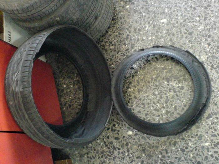

Uz sem to sem jednou daval, kolegovi na dalnici, nez zastavil, bylo to nasracky, pneu Bridgestone

Jj taky bych to nevidel primo za chybu znacky. Mohlo to bejt spatne nafoukany, ci Acka nebo podhusteny a nebo pichl a jel po tom. Na tak malym profilu to v kolejich na zadnim kole ani nepozna :)
