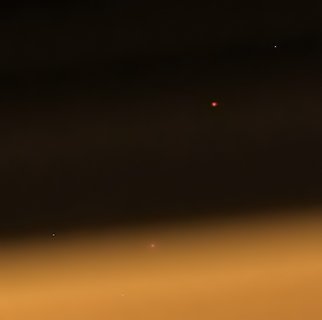

Setkal jste se někdo s tímto ?
Mám to na každém JPGu, na RAWu to není !
JPG

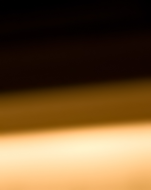

o 22.11.2010, 22:27 | Crimson
RAW
foto k příspěvku  od Crimson
o 22.11.2010, 22:29 | Nismo.Power
slušný :)
asi při kompresi do jpg používá nějakou jinou pamět a ta má mrtvý nějaký adresy.... při rawu to z ramky bude cpát rovnou na kartu bez kompresního obvodu no :)

o 22.11.2010, 22:57 | Crimson
Samozřejmě jsou to mikrobody na běžné fotce neviditelné,
jen při fullsizu a zejména vysokých clonách f/16 - f/22 to je takto vidět !
o 22.11.2010, 23:02 | hanx
chyba v matrixu
o 23.11.2010, 01:52 | Kamil
Ozzy - je to naprosto běžný, zvlášť dneska u těch "co nejvíc" mpx snímačů. Pokud fotím na delší čas, tak se mi ukážou taky, ale LR je sám od sebe ignoruje, takže je to v pohodě. Mrkni sem:

o 23.11.2010, 10:12 | soray
Muj skromny nazor je, ze pokud se to neprojevi v rawu, tak neni chyba ve snimaci ne? Nebo mi neco unika?
o 23.11.2010, 11:05 | Crimson
to mi hlava taky nebere.. nahoře je stejná fotka, stejné místo
o 23.11.2010, 11:39 | soray
A je to uplne stejny snimek (raw + jpg z rawu) nebo 2 po sobe vyfoceny snimky jednou do raw a podruhe do jpg?
o 23.11.2010, 11:47 | soray
Aha, tak podle exifu to vypada na 2 ruzny, po sobe jdouci snimky.
Zkusil bych tedy vybrat volbu RAW+JPEG, udelat snimek a pak porovnat. A raw samozrejme vyvolat nejlepe v DPP pri nejakym standard nastaveni (nejlepe vypnout odsumovani). Napada me totiz, zda ty hotpixely z rawu nemohl "vycistit" odsumovaci nastroj pri vyvolavani.
o 23.11.2010, 11:58 | Crimson | Upraveno: 2010-11-23 13:19:29
to mě také napadlo, že Camera RAW to dá do hajzlu při otevření RAWu
mám jen 1 tento snímek, je to img_0950.jpg vs img_0950.cr2 (uložen jako jpg)
o 23.11.2010, 12:44 | soray
Tak to bych zkusil ten raw otevrit v necem jinym, jestli to tam bude videt nebo ne.
o 23.11.2010, 20:12 | Crimson
Tak bohužel výše popsaný způsob nezabral,
nezabrala ani druhá metoda se zahřátým snímačem pod peřinou 15min :-)
podotýkám, že body (asi 10ks) jsou viditelné při dlouhých expozicích 30s,
při 1s expozici mám pouze 2ks
při běžném focení 1/400s není vidět žádný svítící bod samozřejmě
Jinak jsem otevřel RAW v Adobe a jasně na mě zářily ty samé body jako na JPGu, a najednou asi po 2s před mýma očima prostě zmizely, ověřil jsem to na dalším RAWu a to samé, po 2s zhasnou jak na povel, aspoň tak.
o 23.11.2010, 20:15 | soray
Ha! Jsem si to myslel, ze to ps zehli :-) Nicmene pokud je to tedy i v rawu, tak je to jasnej hotpixel.
