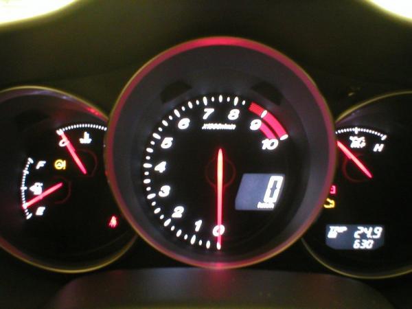

o 07.01.2007, 21:41 | Ondra127
foto k příspěvku  od Ondra127
