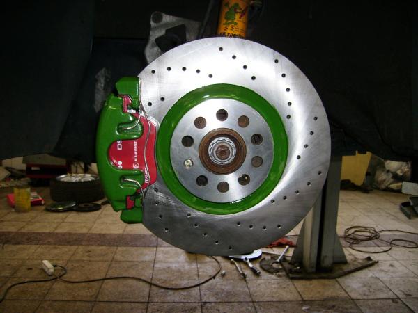

tak uvidíme, už jsou doma,jen nahodit,nové to vypadá dobře :-/
foto k příspěvku  od BadyS
o 24.02.2007, 12:57 | Kapka (M)
mam kombinaci tehle kotoucu a FerodoDS2500...a plna zkusenost...pred zimou jsem menil desticky,tak jsem rovnou dal i nove kotouce...najeto na nich 45000 Km...nekde ty stare kotouce mam a nejsou vubec popraskane...a to kroti cca 220PS...
foto k příspěvku  od Kapka
