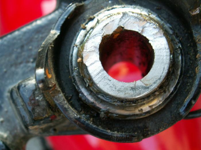

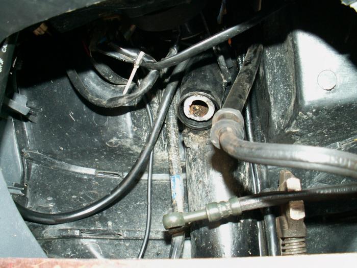

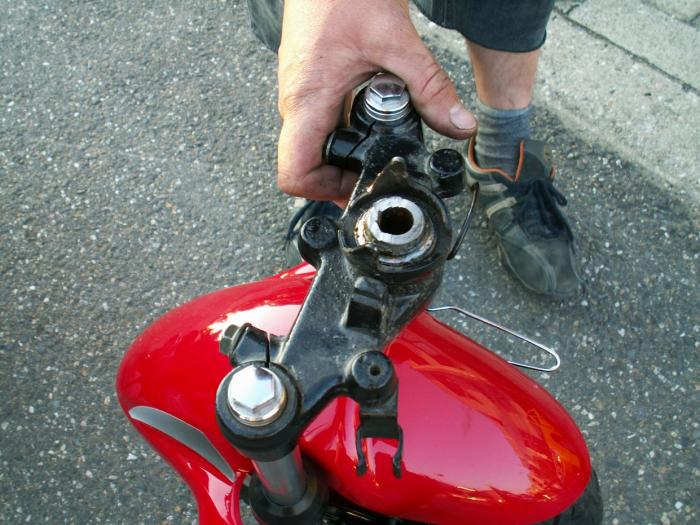

Drtič Bvý den...Dnes bratr opět použil své přibližovadlo zakoupené v téhle megahyperprodejně Hypernova a dopadlo to tak,jak je na fotkách vidět.
Naštěstí jel snad jen 20km/h,takže je jen malinko podřený.
V Hypernově nás poslali do řiti s tím,že to nejezdilo na garančky,tak nemá nárok na záruku.Podotýkám,že je to staré něco přes rok.Co s tym?? Proč to koupil tam,neřešte.Jde mi o princip.

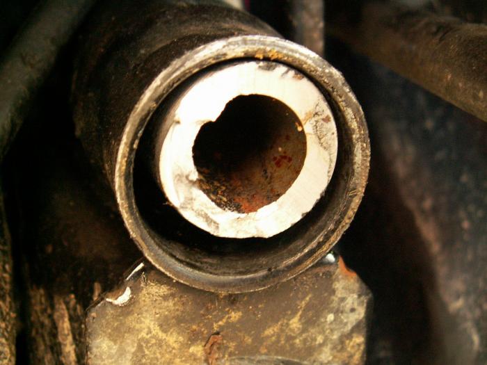

Drtič jde tady vidět,jak se kus té trupky uštíplo,ale ten druký kus je jak když odřízlý :-O

Drtič Sorry,jde to vidět na té první fotce....jinak...je to
Keeway Hurricane,či jak se ta ludra píše,takže kdo to má taky doma,tak bacha na to a radši to zkontrolovat
no na tohle snad nema garanční prohlídka žádnej vliv ne? tohle je naprosto fatální závada způsobená chybou konstrukce a né užíváním výrobku --- Trvat na reklamaci a jinak inspekci na ně

tohle je podle mě závada, která by vznikla i kdyby si chodil kamkoli na garančku, ale jsem jen laik

akorad sem si rikal kdo by na garancce rozdelaval hlavove slozeni, proste to bylo moc tenke a nevydrzelo to, tecka....

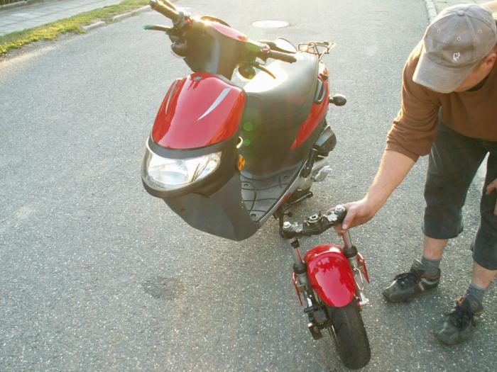

2 Drtič: ty kokso, na tej tretej fotke sa ten skúter vznáša sám na zadných? :o)

Sroap ma to postavene na stojane
