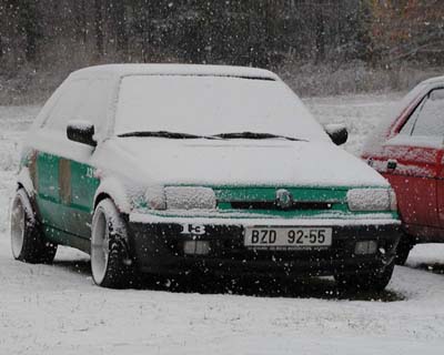

in winter ;-)

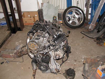

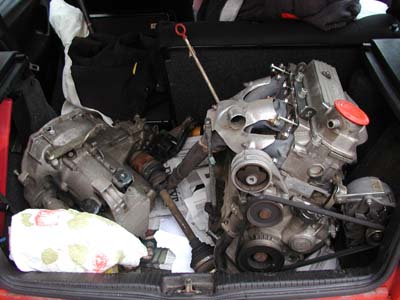

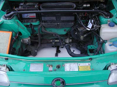

old engine...
o 13.04.2006, 18:06 | Luke-Jeep
o 13.04.2006, 18:07 | Luke-Jeep

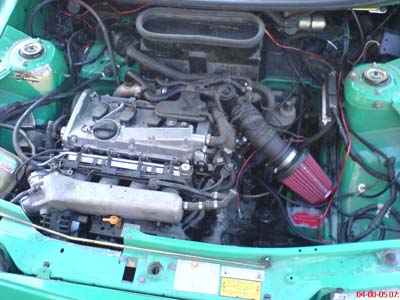

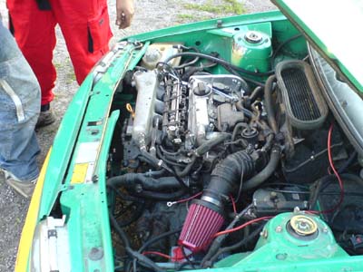

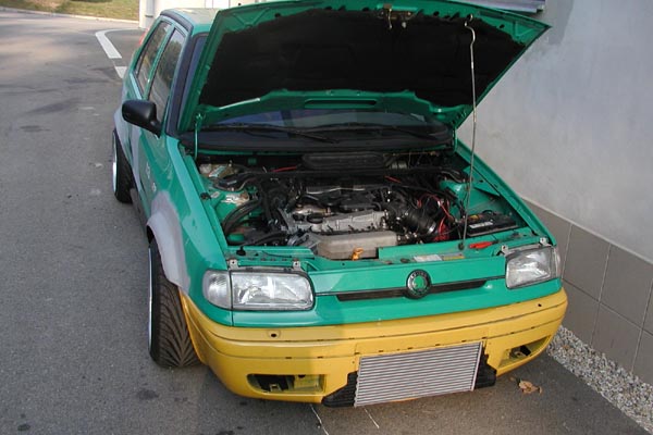

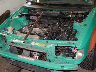

let´s try new engine
o 13.04.2006, 18:08 | Luke-Jeep
o 13.04.2006, 18:09 | Luke-Jeep

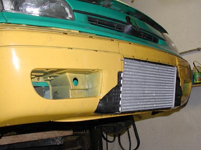

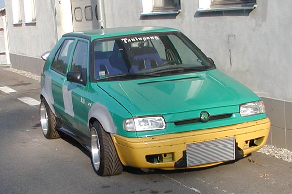

small intercooler

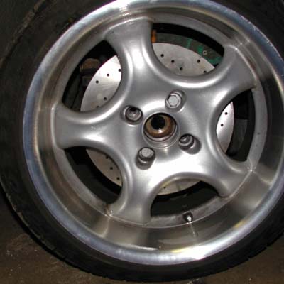

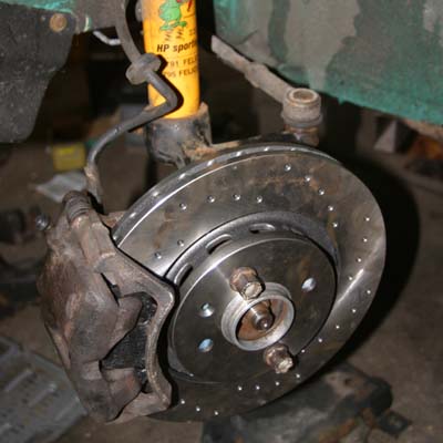

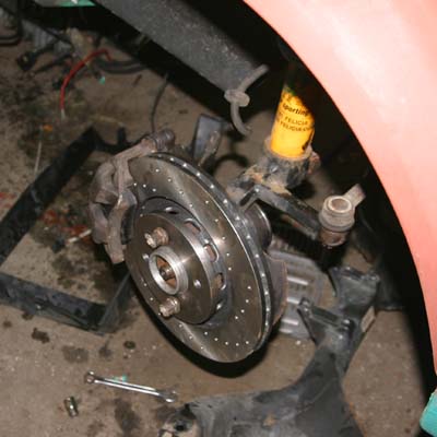

brakes...

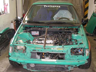

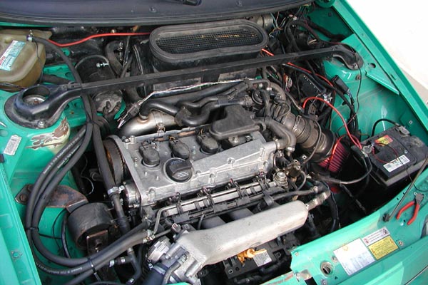

engine semifinals ;-)

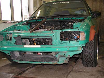

exhaust in the middle ;-)

ja to rikam porad ze nejhezci je ten cooler vepredu.-)
o 13.04.2006, 18:32 | m1tv
mysliš že tydle brzdy jako nic to ubrzdí?? seš naivni ..:))))

jinka pěkna felda..:)

o 13.04.2006, 19:25 | m1tv

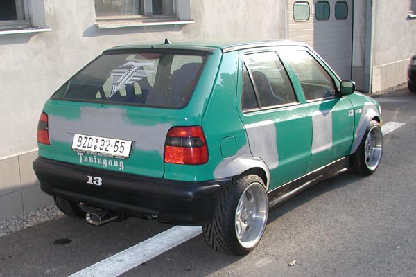

co třeba origo z tt ?? maš sice kotoče vetši ve předu ale pokud dobře vidim tak vzadu bubny?? nebo je to jen nedodělany jak sopu velky ty kotouče?? my přidou jak origo ale fotka zkresluje..

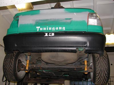

o 13.04.2006, 19:26 | m1tv
13/04/2006 18:12 Luke-Jeep todle sou 100 % bubny..
o 13.04.2006, 19:27 | m1tv
13/04/2006 18:19 Luke-Jeep ta hadice na tom rozvodaku taky good:)
o 13.04.2006, 19:29 | Lukaash
myslim ze je to trosku vetsi problem nainstalovat, tyhle, pokud se nepletu, pasnou na origo tehlice...
kdyztak me L-J opravi :-)

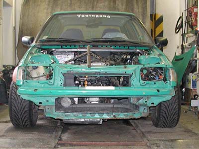

o 13.04.2006, 19:33 | m1tv
jako možna to pojede ale třeba by mě zajimalo jak si řešil ramena a podobny věci protože origo fakt na 200ps stavěny neni .. jako taky chci neco takovydleho stavět ale brzdy a pořadnej ram je zaklad...

o 14.04.2006, 09:52 | Luke-Jeep

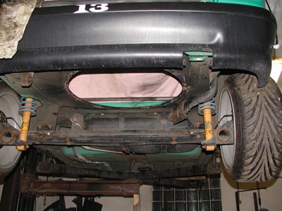

m1tv: jasan ze na fotkach sou origo... sou to stary fotky... jinak zadek Golf 2 GTi
napravy sou origo a uprava bude/je delana podle rallycrossovejch feld... prevareny origo veci silnejma platama atd.... je to slozitejsi a tajny ;-) nebude tam kokta to mi ver

o 15.04.2006, 09:33 | dj.DEKL
Držák motoru na tom podběhu je hezkej :o)

o 15.04.2006, 22:08 | Luke-Jeep
dekl: neni na podbehu je to jen vyrovnavaci pojistka... sedi to na nosniku samozrejme

o 13.10.2007, 20:14 | MarauderZ28
jako sorry ale neustále mě dostává jak si někteří lidi myslej, že tím, že daj na prdel diskovou brzdu místo bubnový to auto začně brzdit brutálně líp - naprostej nesmysl ....

vzhledem k tomu tunere ze je naprodej...
Marauder: jj souhlas... jde spis o chlazeni atd... ja na broukovi akorat kupuju lepsi trubky k brzdam zavodni brzdovku a bubny od bremba jinak je tam nechavam...
o 14.10.2007, 16:39 | MarauderZ28
já zas můžu jen trapně napsat že mám zkušenost z Camara II gen kdy kámoš tam naprasil jinej motor + úpravy takže 350-400 HP a rozjel se semnou a když se nezadržitelně blížil poměrně vysokou rychlostí ke kruháku a viděl v mých očích smrt prohlásil, že se nemámě čeho bát neb má na zadku nový bubny ... no a ubrzdil :o)

o 15.10.2007, 07:09 | RadekFM
m1tv: Prosimte, vysvetli mi, co konkretne nevydrzi ty origo ramena, pri vetsim vykonu motoru? Uvedom si ze nejvetsi zatizeni na ramena je hlavne pri brzdeni, kdy se prenese vaha auta na predek, a na to staveny jsou. Jeste jsem nevidel ohnuty rameno od brzdeni. No a pri akceleraci se predek nadlehci a kola vesele prokluzujou, at je tam 100 koni, nebo 300. Takze na napravu zatizeni minimalni, ve srovnani se situaci pri brzdeni.
o 15.10.2007, 07:12 | RadekFM
Jako bude na ne vetsi zatez, diky vetsi hmotnosti motoru, vetsim kolum a brzdam, ale ne diky vetsimu vykonu.
o 15.10.2007, 09:09 | Luke-Jeep
stejne k nim byly plany na zpevneni "by motokros"
