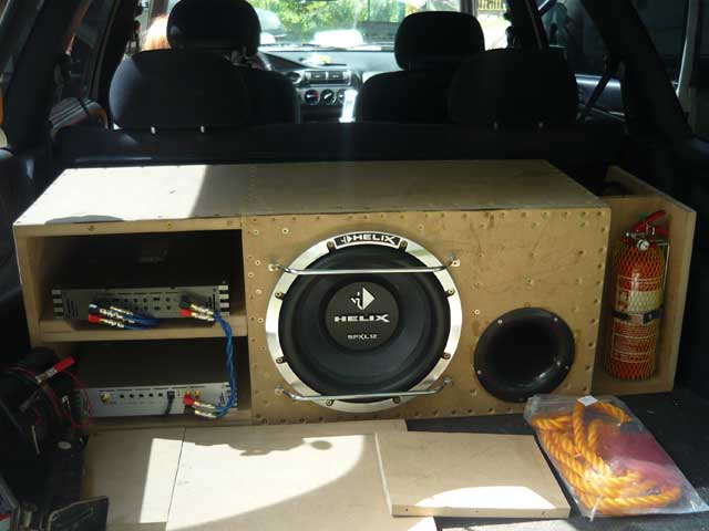

tak na Audisona si musím počkat, je vyprodanej.. Zatím jsem na tom takto..
foto k příspěvku  od pivasek

o 30.07.2009, 22:12 | Bladzej
vypadá to hezky kompaktně. baterku máš kde? tam za přepáˇzkou u hasičáku?

Bylo to vymejšlený jako kompaktní protože občas musím mít celej kufr prázdnej a něco převézt, ale celkem už to má určitě přes 100kg, takže musím vše rozpojit, vytáhnout prvně baterii a pak dva chlapi zbytek :D Aku je za za hasičákem, doufám že se mi tam vleze ještě i ten Audison..

o 22.10.2009, 17:39 | ruffrider
OT - kua to je šroubů v tom boxu:-)
o 22.10.2009, 17:57 | pivasek
jj, na tý čelní straně jich je dost, jsou tam slepený a sešroubovaný 2 desky k sobě :)
