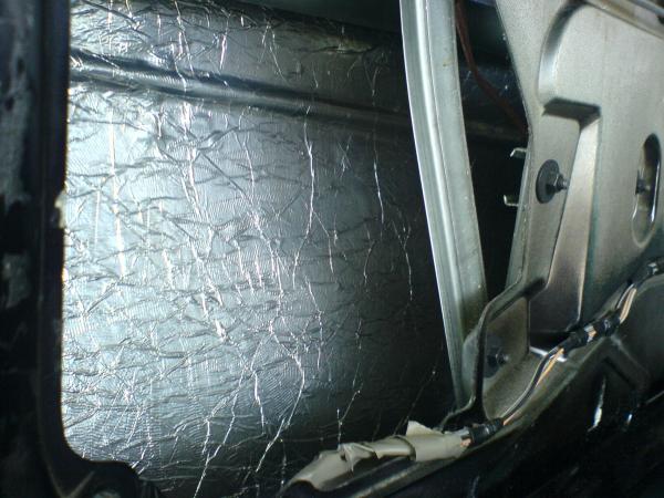

Tak muj dalsi pokus o tlumeni, tentokrate predni dvere Camara. Z rozpoctovych duvodu jsem nakonec ustoupil od puvodniho planu udelat vnejsi plech pastou od Braxu a vntrni Sikadampem a zvolil uspornejsi nicmene osvedcenou variantu Alu Tappaja 3mm...
Vnejsi plech...
foto k příspěvku  od Martyn

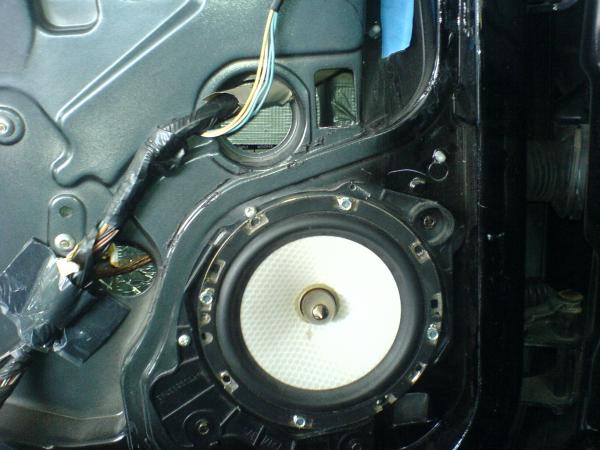

o 01.04.2006, 17:40 | Martyn
podruhe..

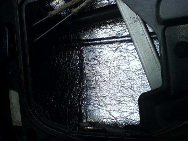

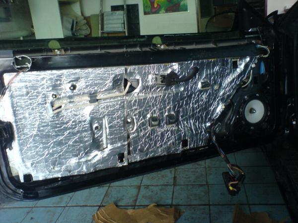

o 01.04.2006, 17:43 | Martyn
Zapomel jsem vyfotit level "powertape action":) Vsechny diry jsou podlepene nekolika vrstami Powertape pasky (i kdyz treba ta velka dira kterou je foceny vnejsi plech si primo rikala o "zanytovani", ale to je na me moc reseni..:o).
Tady celkovy pohled na vytlumene dvere..
o 01.04.2006, 17:45 | Martyn
To se budou atlasy mit...:)
Porad nejako nemuzu vykoumat jak pod ne udelat MDF podlozku, krouzky mam pripravene ale jsou moc vysoke a repro by se neveslo do tapecaku:( Stacil by treba jen nekolik mm vysoky krouzek?

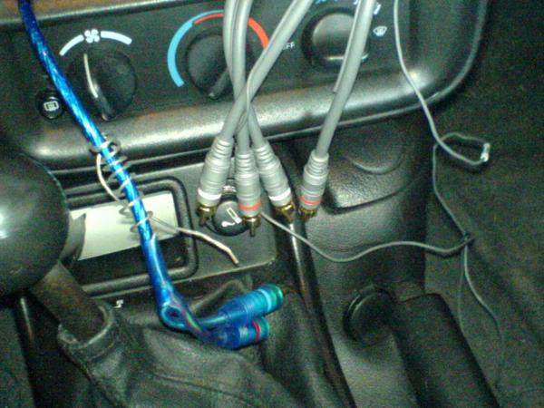

o 01.04.2006, 17:47 | Martyn
A vcerejsi mini-tus:) Signaly sinus live + USB nahradily Audisony rady BS (best signal:) Diky Marauderovi za pomoc pri tahani kablu a Chozemu za matros (kable + tappajomat)

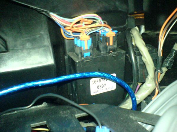

o 01.04.2006, 17:50 | Martyn
A jeste posledni - nevite nekdo co je zac tahle mrcha?:(( Je v sachte u radia (uplne nakonci) a dela silenej bordel - hrozne "sumi":(( Jsem z toho na nervy:( Jedine kdy to prestane je pri akceleraci! Co to ku*va je?:( thx...
Jinak rozdil ve zvuku po tehle upravach nemuzu zatim soudit - jsem ve stadiu vyberu HU (Clarion favorit, jen konkretni model jeste netusim).

o 02.04.2006, 16:02 | petis
Jestli ti to kolem repra těsní tak to do MDF nedavej. Ale doufám že to máš polepený Tappajomatem i kolem toho repra:-)

o 03.04.2006, 07:44 | Martyn
Tappaja: ???:o)
Mario: jj jseou fajn, jen by to chtelo jeste presmerovat vysky..
Petis mno zda se mi ze to tesni fajn, ale uz pro ten pocit ze je "vsechno spravne" bych to nejradsi do te MDFky dal.. Mno uvididime..

Jinak nevite nekdo k cemu je ta krabicka z posledniho obrazku?:((( Uz jsem z toho na mrtvici ale bojim se to odpojit:o) Sumi to fakt hrozne, je fakt divny ze pri akceleraci to uplne ustane:((((
o 06.04.2006, 09:11 | Martyn
Aha tak ta krabicka je na automaticke spinani svetel po setmeni a ta ty pazvuky urcite nedela..:o) Patram dal..:(
